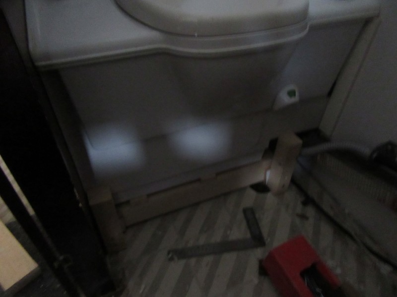

    Tulipa siinä taas jotain nikkaroitua tällepäivää ja vielä ilta aikaa joten pysykääpä kanavalla yöllä tulee vielä lisää kuvia.Wc istuimen taakse sirkkelöittinylimää räiseksi jääneestä makkarin kaapin hyllylevystä tuollaisen "taustan" että kestää vähän nojatakkin seinään
    Muuten simppeli työ mutta vanhalla käsisirkkelillä kun tuo nurkka piti 45 asteeseen sahata niin se tuotti vähän ylimääräistä vaivaa
    Sain mahdutettua viemäriputket tuolta sisätiloista vähän erilailla kun ne oli vakiona. Tähän syynä kasetin korkeus kun se on nyt silläkorkeudella että aikuinenkin voi käydä tarpeillaan ilman että tulee oloa et istuis lattialla
    Mikä idea muuten tuossa viemäröinnisttä on kun altaalta seuraavana on y_haara josta toinen haara tulpattu? Jonkunsortin hajulukko tms?
    Tuo wc taustalevy ruuvattu makkarinpuolelta kiinni, ruuvien alla aluslevyt joihin saa muovikupukorkit päälle
    Korkit paikoillaan
    Teipit poistettu ja liimasauma pyyhkäisty kostutetulla sormella (ei siellä kostutettu...)
    Kasetin reuna oli vähän rujo, sinne piti jotain peittävää keksiä
    Alkuperäinen pelti modattuna ja samat muovikupukorkit tähänkin ruuvien alle
    Vanhasta pieneksi jääneestä vessan seinästä sirkkasin tuollaisen sokkelilistan, ruuvilla kii ja näiden ruuvien alle sitten oikeansäviset kupukorkit taas
