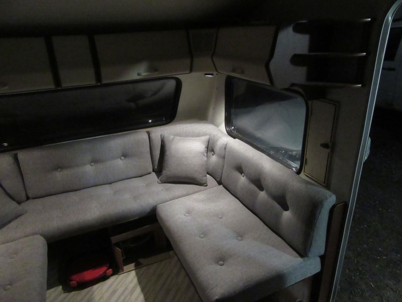

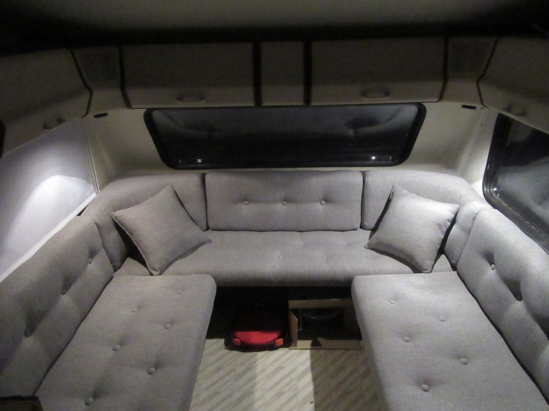

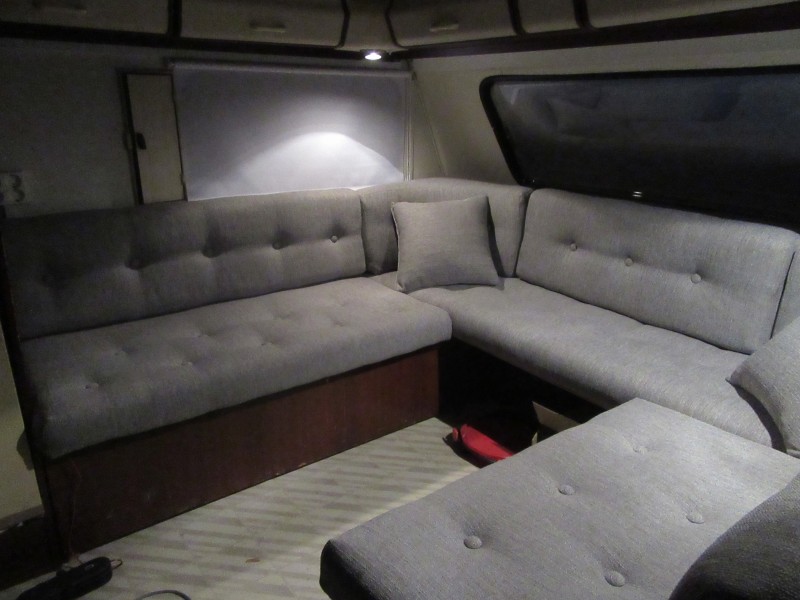

    Hain tänään istuimet pois verhoilijalta, tehty siis uudet päälliset, napit ja vaihdettu uudet vetoketjut ja pehmusteita vaihdeltu tarpeen mukaan ja lisätty. Samalla verhoilija oli näemmä tehnyt 2kpl sohvatyynyjä, ei tarvi emännän lähteä ikeaan Thumb
    Etuosasskin jo yksi valkoinen uusi rullaverho paikoillaan, takana jo molemminpuolin on ja eteen tulee huomenna loput paikoilleen...
    Hintakaan ei pudottanut minua polvilleen, puolituttu harrastelija teki nämä. Maksoi töineen ja tarvikkeineen 350euroa Thumb Meille tehnyt isän vaunuun aikaisemminkin yhdet istuimet, silloin vietiin kankaat itse mutta ei näemmä kannata kun tulee halvemmaksi noinpäin ::)
    Loppukiire taas tulee, huomenna loput rullaverhot, mikron ostaminen ja asennus, ovistopparin asennus, vessan pöytätaso pitäis käydä hakemas keittiökaluste verstaalta ja asentaa ja sitten yöksi töihin huilaamaan ;D Sunnuntaina ehtii sitten jatkaa taas tätä, sais sängytkin pian tulla Maskuun niin ehtisi niputtaa ajoissa ettei jää lähtöpäivään (19. tätäkuuta)
    .... Ja nyt pesemään verhoja :-X

    Päivä alkoi reissulla prismaan ja kyytille halvin mikro mikä löytyi. Mikrolle tehty paikka, poistin tuosta korkeamman kaapinoven ja purkuvaunusta hain tilalle tuollaisen samanlaisen kun tuo alempikin on. Siirsin hyllyn oikealle korkeudelle ja takatilan liukuoven kiskosta sai sopivan pätkän alumiinilistaa hyllyn reunaan että mikro pysyy paikoillaan. Sivusuunnassa olettaisin että se pysyy noilla "peitelevyillä" mitkä sahasin takatilasta ylijääneestä selkänojan vanerista kun sattui sopivasti olla siinä tuo sama sävy ja reunalistakin paikallaan. Kiinnitys sisäpuolelta kalustekulmilla.
    Samasta asiasta toinenkin kuva. Tässä näkyy myös takatilassa oleva sängyn runko, tulis vaan ne runkopatjat niin sais täryättää ne tuohon kiinni ja nakata sokkelilevn paikoilleen. Tarkkasilmäinen huomaa myös yövalojen muuttuneen paikan (tai itseasiassa vain tuo sivukaapin alla oleva lamppu on siirtynyt).
    Vessan pöytätason kävin hakemassa keittiökalustetukus ta, teippasin pinnan maalarinteipillä peittoon ja piirsin altaan ja hanan reiät. Kuviosahalla reiät ja sitten allas silikoonilla kiinni levyyn ja kraana ruuvaten paikoilleen. Tason kiinnitys kalustekulmilla mitkä hyödynsin vanhoista takatilan istuinrungoista.
