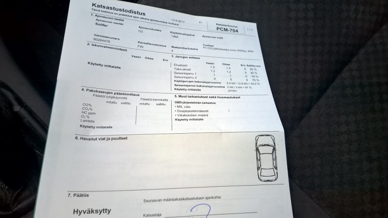

Jaha, ja päivitystä. Leima lappuun suht pienillä heitoilla  ;)
Niin se vaan tuo katsastus maksaa 35 euroa täällä päin, mutta tulee sille vähän hintaa, kun ostaa lisäksi kaksi 10 egen uusintanäyttöä,
30 euron sorvautuksen, 50 euron renkaan, 4 egen vaseliinituubin ja heittää 5 reissua naapuripitäjään 25 kilsan päähän edestaas, joista 3 vaunu perässä. Ja ruuvailee yli xx määrän tunteja. Tervasin myös pohjalevyn takakulmat, mutta ko. loistoainetta oli jo valmiiksi. Onpahan huollettu alusta  Thumb
