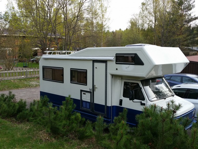

Tässä vielä kuva asennetusta pussimarkiisista.
Tuossa pihalla kokeilin avata ja laittaa kasaan. Onnistui ihan kiitettävästi kun tuossa on pieni penger parkkipaikan reunalla. Todellista tulikoetta siis ei vielä ole tehty.

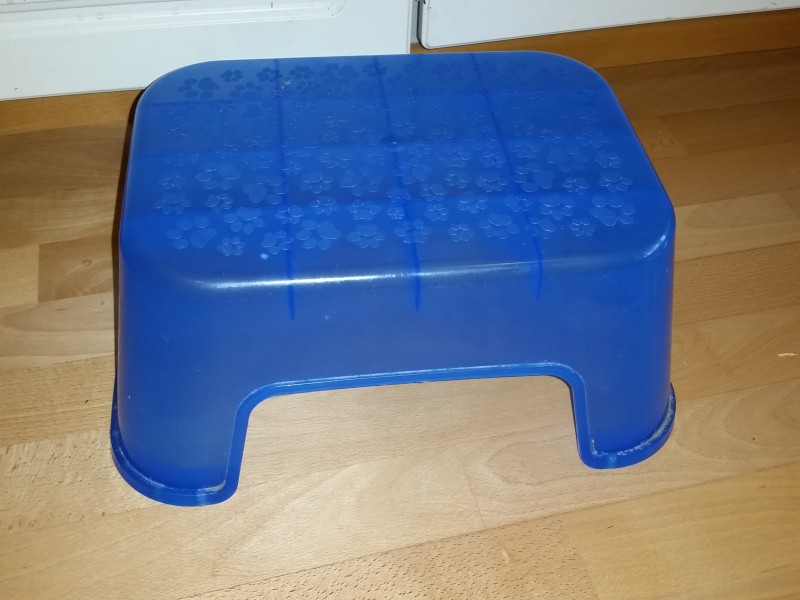

Toiveissa olisi että tällainen Orthexin lasten vessajakkara riittäisi.
Ei paina paljon mitään eikä tilaakaan mahdottomasti vie. Täytyy nyt vielä kokeilla miten toimii. Toiveikas vielä olen. Tietenkään yhtä näppärä ei ole kuin kotelomarkiisi mutta katsotaan nyt.

Katse kiinnittyy tuohon markiisin ja ulko-oven yhteyteen. Kun markiisi on auki ja paikoillaan, niin jääkö pelivaraa kuinka kun ovea käytetään? Jollei muuta, niin on olemassa ovirulla, joka ehkäisee vahinkoja markiisikankaaseen avattaessa ovi.
Vs: Pussimarkiisin asentaminen asuntoautoon
« Vastaus #50 : 7.05.2016 kello on 21:16 »
Tuo selvinnee lopulta vasta käytössä. Tuohonhan tulee vielä se päädyn tukitanko joka menee tuonne pussiin. Tästä mahdollisesti aiheutuvat ongelmat selviää kun pääsee joskus käyttämään tositilanteessa. Pitää katsoa tuleeko riittävästi kaatoa. Olin laskeskelevinani herra Pythagorasin kanssa, että riittäisi mutta voihan olla että jotain en ole ottanut huomioon.

E:tehdään semmonen korjaus että ehkä tuo korkeus on paremminkin luokkaa 260 cm. Kun pussimarkiisin asentaa niin arvioin että se on siinä ja siinä ylettyykö vetämään vetoketjusta ilman koroketta.
Vaikka itselläni ei ole vaunussa pussimarkiisi lähellekään noin korkealla, niin hommasin vaunuun suosiolla pienet a-tikkaat. Itse nyt olenkin tällainen pätkä, mutta sanontahan on  että pitkien miesten tarve loppui kun keksittiin tikapuut.  ^-^
Tosiaankin tuo kyllä raapii tuota markiisikangasta. Ovessa kuitenkaan ei ota mikään kova osa siihen vaan ovea ympäröi kumitiiviste joka on sellainen ohuehko ja taitaa olla useamman senti korkeampi, kuin itse ovi. Tätä toki täytyy ainakin näin alkujaan pitää silmällä.

Joskus aikoinaan ostin kokoontaitettavan jakkaran Biltemasta. Lähinnä pikkulikan leikkikaluksi jäänyt kun hirvittää näin heikkonilkkaista (ja ylipainoista) ajatus jakkaran pysymisestä muodossaan. Muuten halpa ja menee pieneen tilaan.

Kiitos vinkistä. Tuo Orthexi näyttäisi olevan 15-16 senttiä korkea ja tuossa lupaillaan 22 senttiä korkeutta. Voisi ratkaista ongelman. Luvattu 120 kilon kestävyyskin riittänee minulle hyvin. Ja jos ei kestä niin ei ole mitenkään kalliskaan. Josko sitä kävisi noutamassa jos Riihimäellä sattuu olemaan varastossa.

Kiitos vinkistä Moppc. Kävin alkuviikosta kysymässä Riihimäen Biltemasta ja heillä ei moista ollut enää. On kuulemma poistuvaa mallia joten ei saanut enää tilattuakaan. Kysyin miten löytyisi pääkaupunkiseudulla ja ja kuulemma Helsingistä löytyi 7 kappaletta ja Espoossa myös nolla. Tänään kävin työhaastattelussa Stadissa, niin samalla poikkesin Biltemaan ja ostin samalla varuiksi kaksi. Jos vaikka lapset keksii jotain leikkiä noilla, niin ei tule riitaa.
Testailin tuossa pihalla ja ensivaikutelma on ainakin todella positiivinen ulottuvuuden suhteen. Tuo kuusi senttiä lisää oli juuri se mitä tarvitaan, että tuohon yletän ihan jo mukavastikkin. Nyt sitten puuttuu enää käytännön testi miten toimii kun tarvitaan kaksi, kun rouva on vähän lyhempää sorttia. Tuohon voisi auttaa kovasti jos keskellä olisi sellainen tarrakiinnitys myös. Ehkä semmoinen on askarreltava. Tai sitten kehitettävä jokin lenksu siihen, millä saa väliaikaisesti kiinni kun käyn kiinittämässä tarrat vuorotellen.

Itseasiassa kävin muuten Bauhausissa ihan muita juttuja katselemassa ja taisin huomata juurikin nuo tikkaat. Maksoivat jotain 35 Euroa. Vaikuttivat kyllä hyviltä ja näppäriltä. Mutta nämä Bilteman jakkarat on kyllä silti ihan ylivoimaiset jos vaan kestävät. Minun tarpeeseeni. Ei paljon enempää vie tilaa kuin leikkuulauta. Eivät paina juuri mitään. Eli kaksi minulle merkittävää ominaisuutta. Hinta oli huokea. Ja vaikuttaisi että koko on myös riittävä. Suurin kysymysmerkki on nyt sitten kestävyys. Lupaavat 120 kiloa "kantavuutta". Painan tuosta ehkä 3/4 suurinpiirtein. Mutta muoviahan nuo on. Hinnan puolesta voisi kuvitella näiden olevan lähes kertakäyttökamaa. Saa nähdä miten oikeasti.
