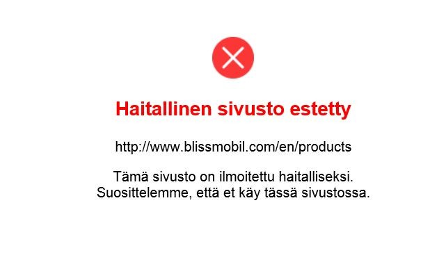

Internet Explorer antaa tuosta linkistä tällaisen ilmoituksen:
Juuri esim. tuon takia en ole käyttänyt internet exploreria vuosiin...:))
Sent from my PadFone T004 using Tapatalk 2
-a-
Jaa ,itsellä tuo linkki aukeaa normaalisti IE11 ja vakioasetuksilla eikä vainoharhapuolella.
