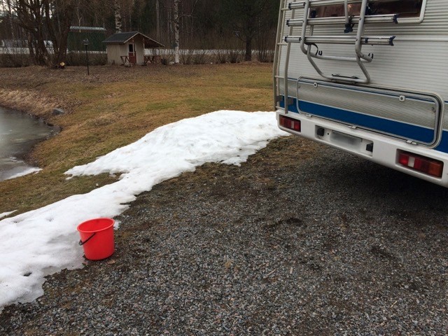

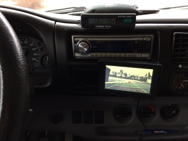

Tälläsin tänään kameran uhallakin puskuriin. Kai tuosta jotain hyötyä on, niin kauan kun se toimii...
E-villeltähän nämä tuli tilattua syksyllä, kamera ja 4,3" näyttö. Ei todellakaan laadun jättiläisiä, mutta langallinen peruutuskamera ja näyttö maksoi yhteensä alle 30 euroa. Eli halpa oli ainakin.
Kuvassa punainen ämpäri ehkä n. 2-2.5  m päässä perästä. Näytössä on kiinteästi viivasto auttamassa hahmottamaan etäisyyttä. Vihreän viivan reunalla näkyy ämpäri tuolla etäisyydellä.  Kameran linssi rekkarin vieressä, n. 17 mm halkaisija eli tautisen pieni. Kuvakulma 170 eli melkoisen laaja. Näyttökuvan reunassa näkyy kilpivalon koteloa. Ei muuten tuo kilpivalo häiritse kuvaa päivän valossa, pimeällä tuskin tuolla näkee muutenkaan mitään kun kameran kenno on kännykkäluokkaa. Kytkin sen niin että kamera ottaa virrat kilpivalolta ja näytön saa päälle hytistä napista. Voi sitten tien päällä kuikuilla vaikka ajaako perässä joku prätkällä, kun ei sitä peileistä välttämättä näe.
