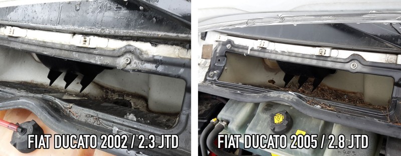

KTS. liitteen kuva - otin kuvat omasta Ducatostani (2002 / 2.3 JTD) sekä kävin myös katsomassa yhtä toista Ducatoa (2005 / 2.8 JTD), molemmissa uupuu tuo raitisilmansuodin! Siis eikö se tuossa kohtaa kuuluisi olla?
Voisiko joku varmistaa esim. omasta autostaan, miltä siellä näyttää? Hommasin jo suodattimenkin, miten se tulisi tuohon asentaa? Se on siis pelkkää paperia, ei kehyksiä mukana.

Tuossa kuvassa näkyy se kotelo, mikä sinulta ilmeisesti puuttuu. Ilman sitä asennus ei onnistu.

Romiksesta varmaan löytyy tuon suotimen pidike, nimittäin mielestäni se on enempi pidike kuin kotelo.

Eipä sitä suodatinta ollutkaan kuvattu manuaalissa.
Tuossa Fiat Ducato 2005/2.8 jTD kuvassa näkyy aukon reunoilla ruuvin reiät joihin suotimen kiinnike ruuvataan kiinni.
En viitsi lähteä avaamaan koteloa, nyt kun ei ole vielä vaihtotarve.
Koteloa tai pidikettä voi kysellä purkaamoilta, Fiat, Citikka tai Pösö myyjiltä

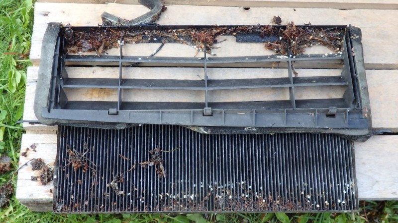

  • Viimeksi paikalla:23.08.2026 kello on 23:18
Vs: 2002-2006 Ducaton raitisilmansuodatin?
« Vastaus #11 : 1.07.2017 kello on 20:54 »
Suodattimen pidike ja kaiketi 12 vuotta vaihtamatta ollut suodatin ...
