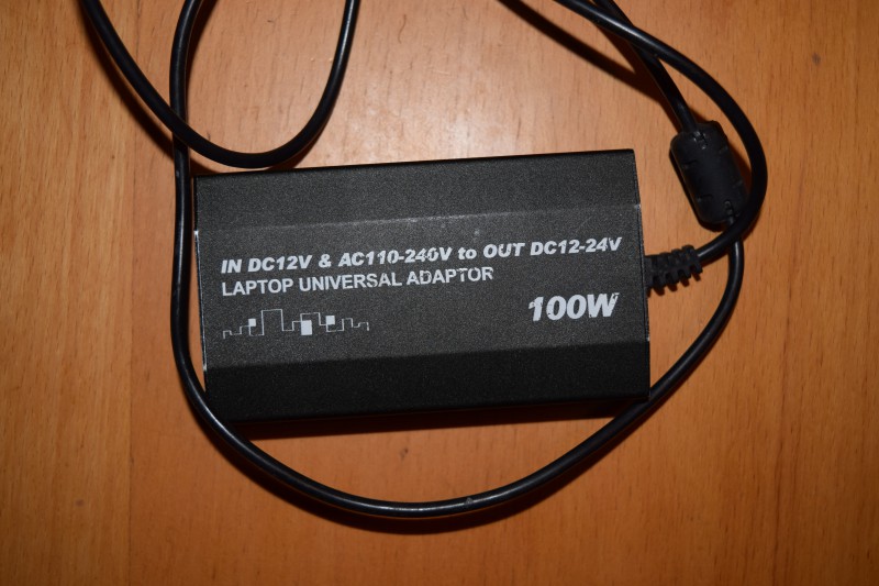

Tämmöine löytyi eilen kun sähköromuja keräilin kasaa kierrätystä varten.
Ja ajattelin että matkamökkiin parempi vaihto-ehto pojan läppärille kuin invertteri.
Ja kaapeli ajoneuvo päällä pitäisi löytää, mistä ?

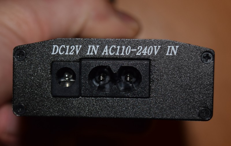

Mutta että se pää mikä tulee laturi/muuntajaan ?
Vs: Läppärin laturiin johto. Mistä 12 v
« Vastaus #5 : 19.02.2016 kello on 10:38 »
Sinun pitää mitata se tapin paksuus niin löytyy oikea DC-virtaliitin tuolta > http://www.partco.biz/verkkokauppa/index.php?cPath=23_1091_1596

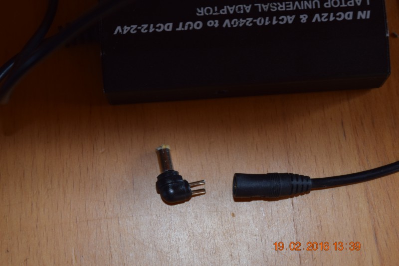

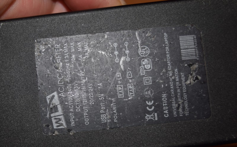

Miten päin tossa kytketään + ja- mulle jäi vähän epäselväksi.
Voiko napaisuuden muuttaa kääntämällä syötön kun syötetään 12v.
toi kuva muuntajassa on jotenkin epäselvä tai mitä se tip.

Siinä on läppäriin menevän johdon päässä vain liitin jossa kaksi reikää. Siihen on useita erikokoisia plugeja eri läppärimerkeille. Sen plugin voi laittaa molemminpäin eli sillä valitaan napaisuus oikein.

Riittääkös tuossa teho?
« Vastaus #10 : 19.02.2016 kello on 14:41 »
Läppärissä se on ollut .
Ja siinä on tuo läppärille menevä johto juuri tuolaisella irtopäällä joka voi kääntää.

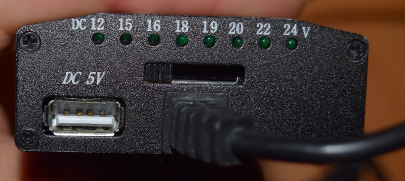

No niin ,nyt on kaapelit kaikki ja laturi/muuntaja testattu matkamökisssä. Eli vihreä valo syttyy kun laittaa 12 voltin johdon pistokkeeseen.
Ja kun siinä läppärille menevässä johdossa on tuo kääntö mahdollisuus, niin jos napaisuus sattuu väärin päin, tapahtuuko jotain savun hälvettyä tarkasta napaisuus vai ei ? Testi kappaleena acer läppäri vuodelta kivi ja.. 19 volttia Dc näky takakannessa lukevan.
Nimimerkillä : yst.asintuntijoiden vastauksia pyydetään.

Jos napaisuus on väärinpäin, sinun läppäristä tulee käyttösavu ulos, sillä voi heittää leipiä sitten. Hankit yleismittarin ja katsot että + on keskireiässä.

Mittari on eli Kiitos.
