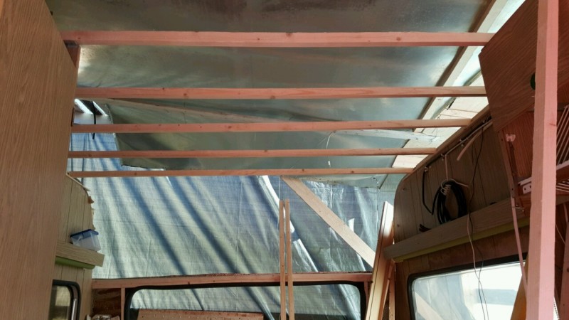

Kattorimat suunnitteluvaiheess a.  cc300.
Tuommoinen panoraamakatto olis hieno vaunussa elokuun tummana yönä... ;D

« Vastaus #31 : 15.04.2016 kello on 16:38 »
Sitä mä miettin.  Iso plexilevy vaan. Jos lapset haluu vähä pimeä , niin heittäsin iso lainapeite yli  Thumb

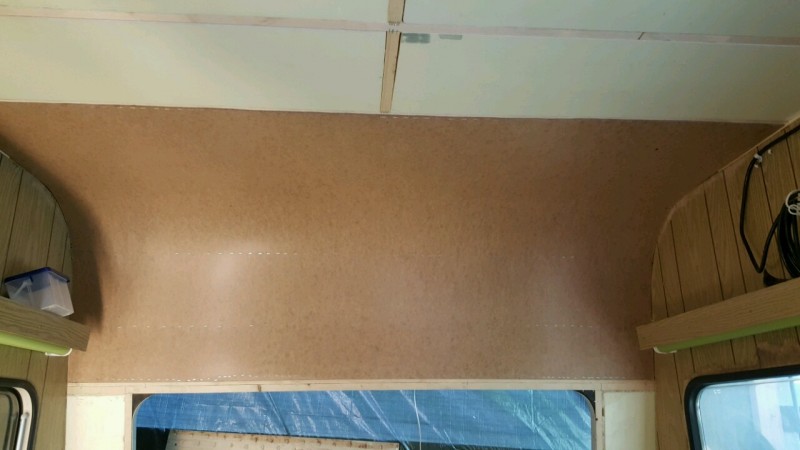

« Vastaus #37 : 27.04.2016 kello on 21:01 »
Vaunun etuseinän sain paneloitua,laitoin 8mm mdf kattopanelia.Aika näyttää oliko hyvä ratkaisu ???

« Vastaus #38 : 27.04.2016 kello on 21:31 »
Mulla on se 6,5mm kovalevy. Katotaan kenen katto romahtaa ensin   :D
