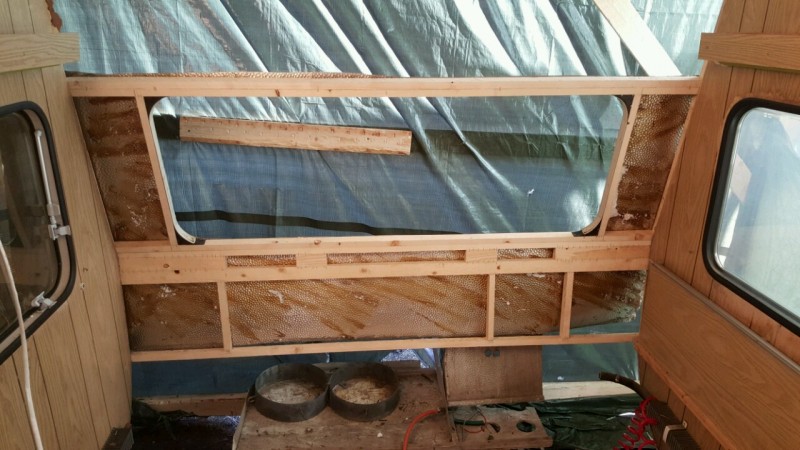

Etupää purku
jaa-aaa   Thumbd

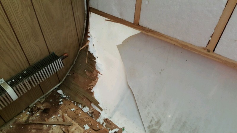

Etupää purku
jaa-aaa   Thumbd

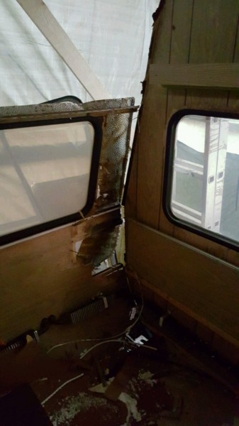

Sitä näin keväällä löytyy kukkamulta-aineksia yllättävistä paikoista >:(.Vaan äläpä huoli ja hättäile,kyllä siitä vielä ajatuksella tehtynä hyvä tulee Thumb.
On noita erinäisiä,laajojakin projekteja tällä saitilla nähty ;D.

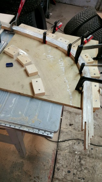

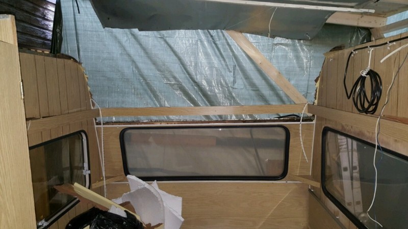

Tee noi sivuseinien puuosat 3mm vanerisuikaleista ja älä poista eristettä ennen suikaleiden liimausta.

ok.. Kiitos vinkistä.
ei o hyvä merkki kun kukkamultaa tulee vastaan.  :o
Haen vanerit huomenna, katotaan sitten :)

Nåniin... 6,5mm vanerit on kyllä lian paksu.. (ainut mikä Rautia oli )
Katotaan sitten mikä lopputulos on
Vs: Solifer 470 -76
« Vastaus #24 : 9.04.2016 kello on 19:16 »
Minä tarkoitin, että ne 3mm:n vanerit liimataan suoraan seinäprofiiliin. Sen takia ei  eristeitä poisteta kun siinä on valmis muoto. Näin pojan vaunulle tehtiin ja hyvä tuli.

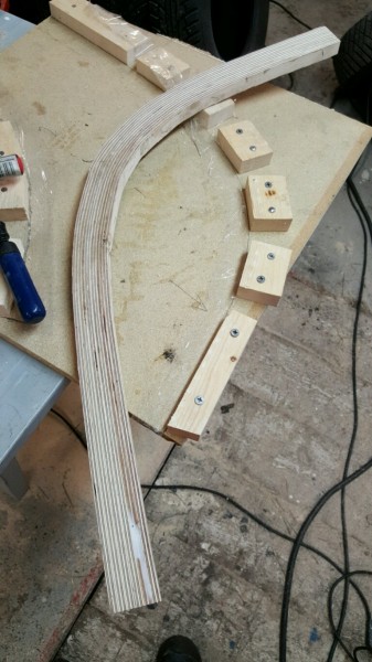

« Vastaus #25 : 10.04.2016 kello on 17:55 »

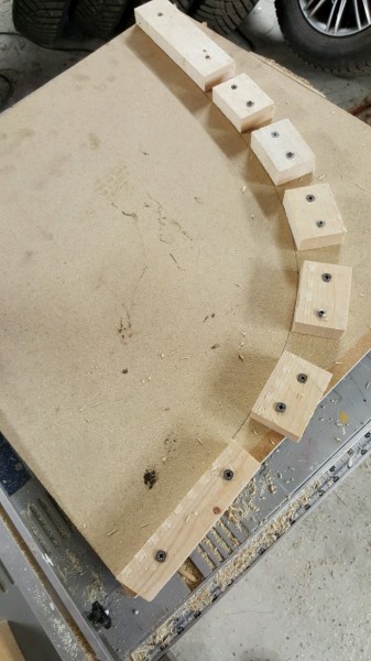

Vaneripala
New vs Old

« Vastaus #26 : 10.04.2016 kello on 18:33 »
Hyvältä näyttää  Thumb
Vs: Solifer 470 -76
« Vastaus #27 : 10.04.2016 kello on 19:48 »
Onnistuneita korjauskappaleita  Thumb
Onko nuot seinät ollu tosiaan alkuperin tuollaista "leijonapaneelia"?  Vai onko sisälevyt vaihdettu kertaalleen.

Leijonapaneelit on kyllä alkuperäsiä :)
