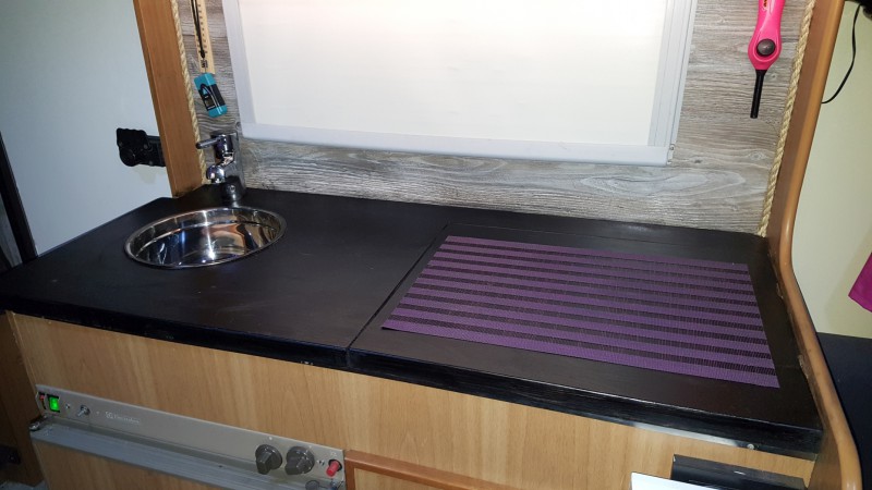

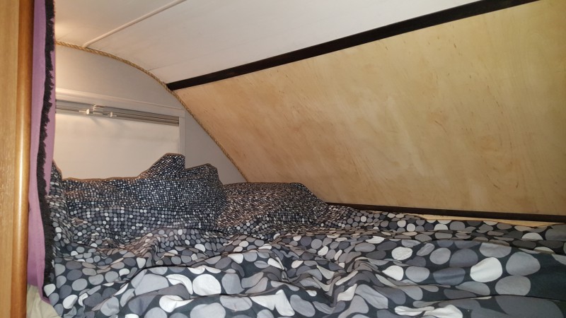

Tässä vielä kuvat keittiöstä ja alkovista viimeisimpien muutosten jälkeen.. Alkovin päädyn väri vielä päättämättä, nyt vain puuöljy pinnassa.

Toi hamppu on oivallinen ratkaisu kulmaan. Thumb
