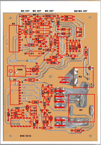

Tässä kytkentäkuva jos mieli tekee korjata.
  • Viimeksi paikalla:19.07.2025 kello on 21:28
Vs: Calira EVS 15/12 laturista
« Vastaus #2 : 2.01.2016 kello on 18:32 »
Tuo kytkentäkuva onkin mukavasti suomenkielinen, en ole nähnytkään ennemmin. Korjaamisesta en tiedä, mutta piirikortti on ihan kunnon tinaustavaraa. :-\

Jos sulakkeet on tarkistettu niin aloita korjaus tyristoreista. ;)

    Hienoa
    Saisiko kuvan tarkempana versiona.
    Printtaus menee aika suttuseksi jos tuosta nappaa.
