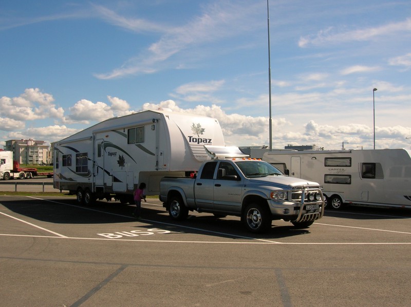

Noi 5th wheel vaunut on isojen poikien juttuja. Omakotitalo pyörillä...
Lähinnä tarkoitin ihan vetokoukulla vedettäviä ja erilaisia variaatioita tällaisesta koukusta, joka on "pakollinen". luulisi, että euro-vaunun painonjaolla ja aisapainolla ei voisi vetää mitään. Amerikan mallissa akseli on taaempana, aisapainoa helposti tuplat euroon verrattuna ja lisänä aika järeät koukut. Toki täällä porukka tykkää ajaa kovaa eli onko kyse vain siitä, että 120 km/h päästellessä, varsinkin tuulisessa kelissä, tarvitsee erilaisia ratkaisuja pitämään yhdistelmän kuosissa?

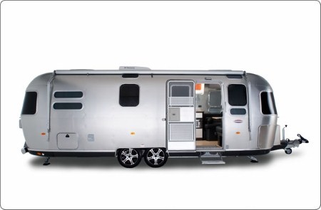

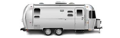

Tarkoitatko näitä vaunuja.
Ei tuo akselisto aivan keskellä kyllä ole. Tosin joissakin voi olla.
Kirjoitin vaan googleen airstream ja näyttää siltä, että pääsääntöisesti akselit eivät aivan keskellä ole ainakaan amerikan malleissa.
Ja saattahan olla, että euroopan versioissa akselit ovat eri kohdassa eli eurooppalainen alusta ja samalla vetoaisa ja vetopää.
 Ja tämä oli puhdas arvaus. Airstream- European version.

« Vastaus #7 : 22.12.2015 kello on 11:11 »
Joo kyllä euroopassa taitaa olla omat alustat ja akselistot keskellä vaunua.
Kevyempi ja kapeampi kuin amerikan malli.
Se miksi alustat ja akselistot ovat eri paikoissa, on kyllä hyvä kysymys, joka on aiheen aloituksessakin.
http://www.caravantimes.co.uk/airstream/airstream-international-684.htm
