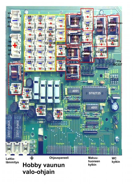

    Vika on todennäkoisesti relekortissa kaapissa seinällä. Iso ja vaalea. siellä pari transistoria palanut. Onko tehty jotain akkujumppaa lähiaikoina?. Transistorit BC337 11kpl, kannattaa vaihtaa kaikki. Testaa siten, että laitat valon päälle ja katsost, että vetääkö rele, jos vetää niin vika muualla.
