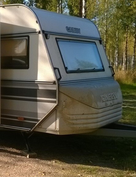

Ja hyviä vinkkejä otetaan vastaan kaasupullokotelon maalauksesta. Vähän maali tai pinnoite (mikä nyt onkaan) hilseillyt jonkun verran pois.
Mulla oli cabby 512 -89 siinä oli myös etukoppa hilseilly (tyyppivika)
Pinnan hioin/karhensin ja maalasin tikkurilan unicalla (sävytetyllä)
Ja hyvin kesti  Thumb
Matkaajan lasikuitu helmat olen myös maalannu unicalla ja hyvä tulee  ;)

Tänks! Tyyppivialta tuo vaikuttaakin. Varmaan joku "maalarin valkoinen" on sävyltään oikea. Tollakaan nyt tuskin väliä on, kun koko boxi on maalattava kuitenkin.
Ite otin sävyn etukopan lohjenneesta maali palasta  ;)
Tässä kuvassa ei tainnu olla vielä maalattu etukoppa

Tuo koppahan on tosi siisti. :)
Tolta näyttää omassa...
