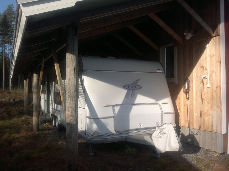

Tuossahan tuo minun vaunu seisoo talven katoksessa ja 5 kattoluukkua raollaan.  Epäsäännöllisesti akkua vähän ladataan.
Vaunua ei lämmitetä talvella. Kaikki ovet, kaapit ym ovat raollaan.
Eipä ongelmia ole koskaan ollut nykyisessä eikä edellisissä vaunuissa.

Samaa (tulevaisuuden) ideaa sitä on itselläkin, mutta tuo nykyinen retkule vaan on sen verran korkea (3.2m) jota joutuisi kaivamaan jonkin verran maan sisään jotta tuo mahtuisi katoksen alle. Katoksen katto kun on samalla talon katetun terassin lattia, niin katon nostaminen ei ole vaihtoehto ^-^
No ehkä sitten joskus puoli-integraation tai vaunun tuonne voisi tunkeakin 8)
Hieno katos. Pysyy koppi puhtaana  Thumb Eli jos ei kattoluukkuja voi pitää auki niin perästä
ja edestä tuuletusikkunat auki? Tai oikeastaan ihan sama. Jokainen tavallaan  ;)
