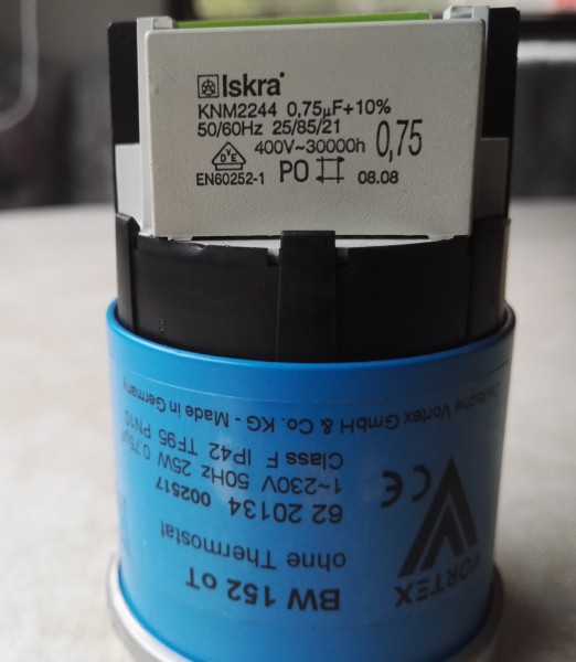

« Vastaus #10 : 30.11.2015 kello on 08:54 »
Uuden pumpun kuva. Näkyy tyyppinumerot jos jollain sama homma joskus edessä.
