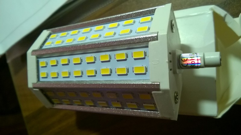

Eli noissa halogen-putkissa, joita on siis ovat nämä R7S kantaiset, ei ole mitään elektroniikkaa, sytyttimiä tms. sisällä = nuo R7S kantaiset LED-polttimot toimivat laakista Thumb
Sen sijaan kun puhutaan perinteisistä loisteputkista T8 tai T10 kannoilla, niin noissa on sytyttimet, kuristimet ja hilppeet. Ja tälläiseen kun ruvetaan sovittelemaan LED-putkea, niin ongelmia tulee tuon elektronisen sytkän kanssa Thumbd
Sen verran tässä itsekin innostuin aiheesta, jotta meni 118mm LED-korvike jo tilaukseen. Katsotaan sitten miten toimii ja mahd. tilataan lisää niin päästään noista olkkarin "sähkökiukaista" eroon 8)

Tilaamani 6,70€/kpl "maissintähkä" on muuten tälläinen: http://www.ebay.com/itm/171894141067

« Vastaus #14 : 26.11.2015 kello on 07:06 »
Laitappa kokemuksia sitten reilun kuukauden päästä kun saapuvat. En päässyt omiani kokeilemaan kun olivat pitkiä. Tilasin 78mm nyt cob ledeillä. Tuntuu nuo sisällä olevat 100w seinävalot hieman jämäkiltä  :D
