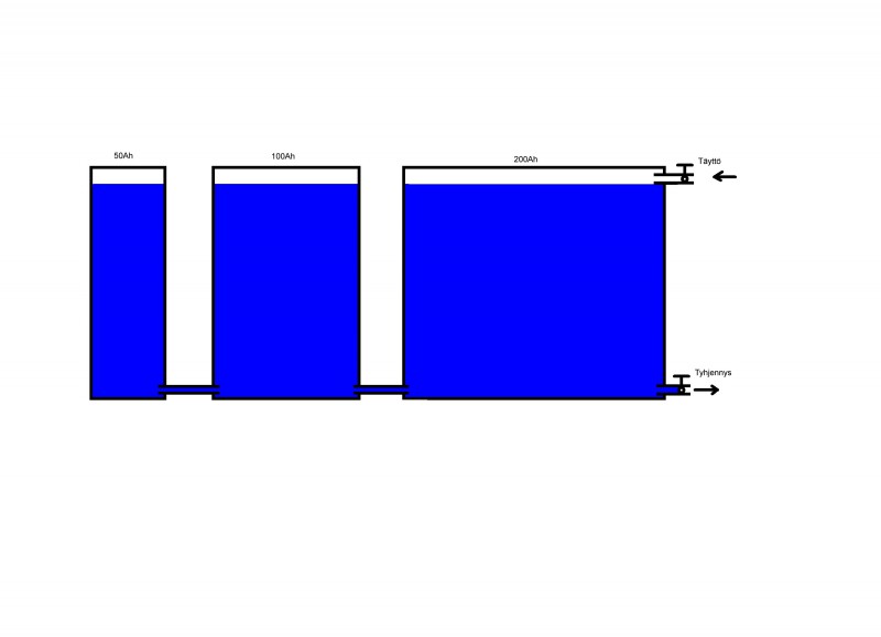

Tässä vesisäiliö esimerkki erikokoisten akkujen purkaus ja lataus käyttäytymisestä.
Vs: 12v. Akkujen Rinnakkaiskytkentä
« Vastaus #5 : 16.11.2015 kello on 21:04 »
Hyvä ja helppo kuva ymmärtää. Thumb.
Vesisäiliöiden yläosat pitäisi myös yhdistää putkella ettei jää ilmaa tai alipainetta umpinaisiin vesisäiliöihin. Tai säiliöt oltava avoimia ylhäältä.  8)
