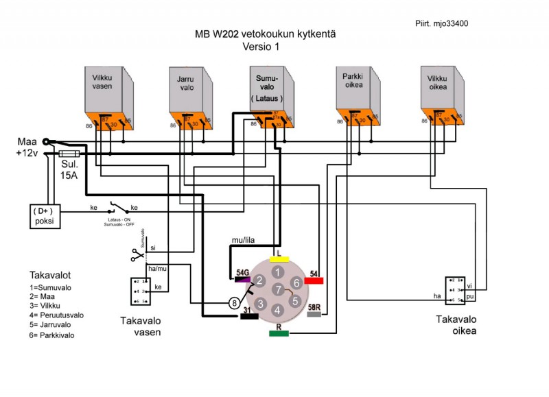

Jos auto tuoreempaa tyyppiä/ei halua lähteä sorkkimaan laturin D+:aa omilla "piireillä", voi laturin mukaan lähdön nuuskia vaikka tällä
https://www.motonet.fi/fi/tuote/481355/LED-Huomiovalojen-johtoohjainsarja-12V
..mikä sitten rykäsee pistorasian navan kuumaksi releen välityksellä. Joku näppärä voisi piirtää vastaavan kytkiksen releelle, jollain satiaisella..
Tuon laitoin edelliseen mersuuni kun asensin koukun. Ei kiinnostanut vetää D+ johtoa edestä ja akku oli takana, helppo homma oli.
Vs: Ohhohoh pistoke sytytti sumutakavalon
« Vastaus #31 : 2.11.2015 kello on 21:14 »
Koukullehan tulee jo jatkuva 12V, niin tuollainen parin euron "nuuhkija" siihen, joka ohjaa 12V relettä, joka varsinaisesti kytkee ne virrat sinne vaunupistokkeelle
http://www.ebay.com/itm/151664762318
Eli DRL-lähtöihin suoraan sen releen käämi ja tuo "headlight" jätetään kytkemättä Thumb

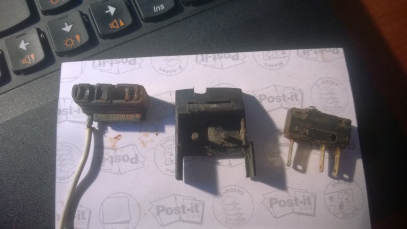

Noiden lisäksi Mersusta tuli musta johto
tommosen mokkulan kautta siihen kakkosnapaan takasumuvalon kanssa
nyt laitoin takasumarin valkoisen johdon  minne se kuuluukin töpselissä niin autossa lakkasi takasumari toimimasta
nyt  jätin tuon mokkelon pois eikä siihen tulleeseen mustaan johtoon tule virtaa vaikka päällään seisosi
Mersun johtosarja oli muuten juurikin tuon oikean luettelon mukainen
« Vastaus #44 : 20.11.2015 kello on 14:41 »
Voisko se musta johto olla se auton takasumuvalolle menevä virtajohto?  ;)
