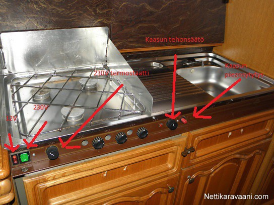

Moikka,
Tällasen kuvan sain kaivettua :o
Vs: Hobby prestige 535 1986 jääkaapin käyttö
« Vastaus #4 : 6.11.2015 kello on 19:24 »
Olisko tuosta apua?

Jokaisen kaasunsäätövivun vieressä on ilma-aukko joka pitää imurilla imeä puhtaaksi.

Liesi toimii, mutta missä asennossa muiden kytkimien kuuluisi olla, että jääkaappi olisi päällä? Nuo velipojan lähettämät kuvat on just siitä mallista. :-)

Jamppa, kiitos kuvasta! :-)
  • Viimeksi paikalla:tänään kello 09:03
« Vastaus #8 : 6.11.2015 kello on 21:27 »
Jos käytät esim kaasulla, sähkökytkimet nollille. Sitten kaasunupppi suurimman liekin kohdalle, painat sen pohjaan ja nylkytät punaisesta nupista kipunaa, kunnes liekki syttyy.

kiitti hyvistä vastauksista. Auttaa eteenpäin.
Vielä yksi nappi mietityttää. Tuo kaasun tehonsäädön vasemmalla puolella oleva ikäänkuin pienen piezopainikkeen näköinen töpö, joka ei kyllä naksahda ollenkaan painettaessa. Onko se vaan rikkinäinen piezo, niinku velipoika väittää, vai mikä?
  • Viimeksi paikalla:eilen kello 08:11
« Vastaus #10 : 7.11.2015 kello on 10:30 »
Piezo yleensä naksuu. Jos on vaihdettu sähkönappi ja kipinäsytytys boksilla, nauttia/tikittää painettaessa

    itellä samanlainen ja tappelin hetkenaikaa, ennenkun tajusin miten toimii, eli näin itelläni:
    -Kaapin ovi auki, että näkee sen silmän
    -kaasuhanat auki
    -oikeanpuoleinen punaisten nappien välissä potikka keskiasentoon
    -vasen punanen nappi pohjassa kokoajan pitäen
    -naksuttaa oikeaa nappulaa, että syttyy
    -pidä vasenta punasta nappulaa pohjassa n 30 sec ja liekin pitäisi jäädä päälle.
    jos ei jää niin uudestaan punasta nappia pohjassa ja ränkyttää sytytystä.
    tuo punanen nappula taitaa olla jokin varmistin ja se alas painettuna antaa ns. sytytyskaasun, vaatii hetken lämpenemisen ennenkuin jää itellään päälle :)
