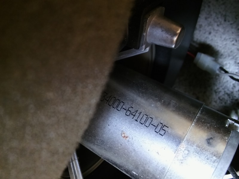

puhaltimelta lähtee valkonen ja musta ja lämmittimeltä päin puhaltimelle tulee punanen ja musta. kuuluukohan toi olla noin vai onko tuohon joskus vaihdettu väärä puhallin? epätodennäköiseltä kuulostaa koska onhan lämmitin toiminut minunkin käytössä

Puhaltimen moottorille pitää mennä samanväriset johdot kuin lämmittimeltä tulee moottorin liittimelle. Mikäli lämmittimeltä tuleva punainen johdin vaihtuu liittimessä valkoiseen moottorille meneväksi. On moottori vaihdettu jossakin vaiheessa väärän malliseksi.

nonniin, ruppeiskohan se tämäkii ...kele selvenemmään pikkuhiljaa Thumb mistähän puna musta johtoisen moottorin löytäs? kaikki mitä pikaisella googletuksella löytyy on juurikin noita valko musta johtosia
Tuo ei pidä paikkaansa. Lämmittimeltä voi tulla pu/mu ja puhaltimella on va/ mu. Taulukosta sen huomaa, mikä pitää olla.
Truma C3402, 6002
•  59,1 34000-70500 Moottori 12V kaikki C3402,C6002-12200000 asti - Hinta 160€   pu/mu
Truma C4002, 6002EH
•  34000-77300 Moottori 12V C6002 alk.12200001 , kaikki 4002/6002EH - Hinta 160€   va/mu

eli kumpi tähän kuuluu?
onko noita moottoreita saatavana mjo sulta?

Mottori va/mu johdoilla. On yksi, mutta en myy. Osta tuolta > https://sarkacaravan.fi/?page_id=2735  Kohta 59,2. Mittaa kuitenkin se vastuksen yli menevä jännite.
