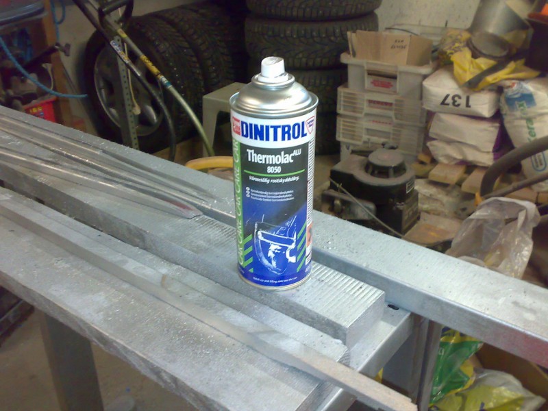

Ajattelin tänään irrottaa koko pannun ja putsata sen kunnolla kun hioo noi ruosteessa pois missä on noi liekki systeemit myös..... onko siihen jotain hyvää kikkaa millä ne kannattaa hienoa pois ja kannattaako sinne laittaa jotain tököttiä ennen kun rupee hioon suurimman ruosteen pois..... Kun on saanut suht puhtaaksi onko jotain ainetta tms mitä kannattaisi laittaa kun kasaa pannun takas..

Ensin kaasuputkisto pohjasta pois ja sitten harjaa pohjasta irtoruosteet ja sen jälkeen sitruunahappokylpyy n vaikka viideksi tunniksi, hyvä harjaus pienellä teräsharjalla ja uudelleen kylpyyn. Sitten kun ruosteet on pois niin hyvä huuhtelu kuumalla vedelle, nopea kuivaus ja maali päälle. Hyvä maali on Trinitrol 8050 ja sitä saa esim. Motonetista.
