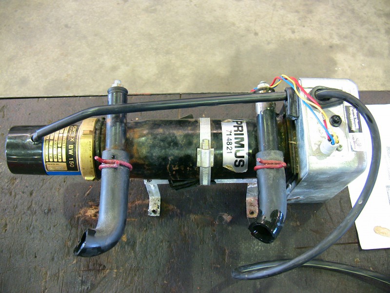

Onkoo tuo sit 2590 vai mikä lie. Paljoo ei numeroista selkoa saa.
Rutisee js korìsee ku viimestä päivää.
Mistä tuohon pumppu tuo laakerivaurioisen tilalle?
Asun vaunussa..... 12 v pumppu toimii onneksi 😆

Onko patruuna kuvan näköinen vai onko sininen? Patruunan pumpusta on konkka viallinen, ei siellä laakereita ole.

Tuollanen juuri kyseessä.!!  Thänks MJO
Pumppu pyörii välillä ihan hiljaa ja välillä alkaa ronksuttamaan. Täytynee ensiks kokeilla tuo konkka......
