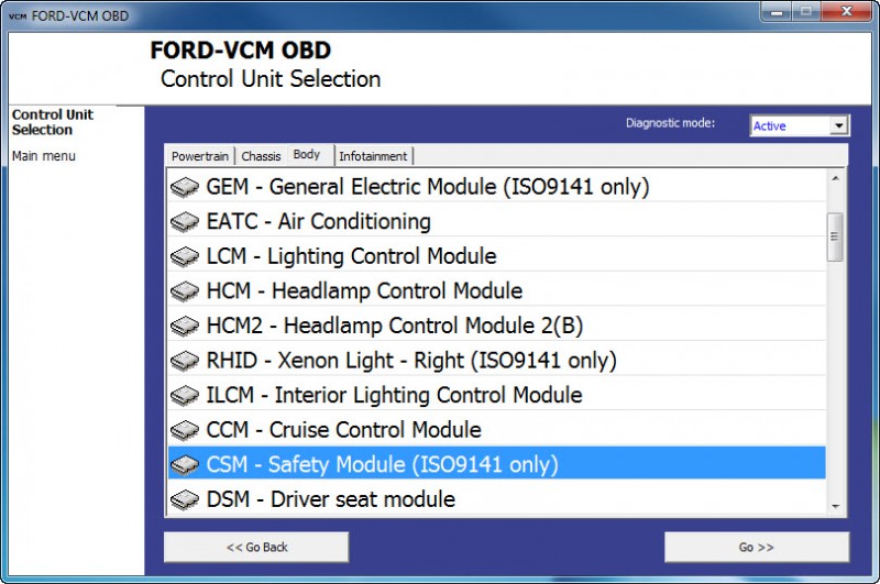

    « Vastaus #14 : 8.10.2015 kello on 00:02 »
    Joo, Fordin syövereihin ei pääse yleissoftilla, eikä välttämättä kovin pitkälle edes tällä dedikoiduilla kiinankopioillakaan
    ..mutta muutaman satkun sijoituksella Ford IDS:ään, onnistuu..
