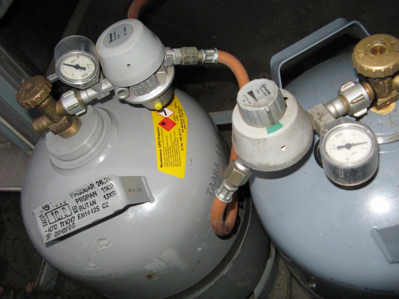

Sattuipa eilen ensinmäisen kerran omallekin kohdalle tulemaan huonoa kaasua pullossa. Ennen pullon paikalleen laittamista suhautin sitä totutuuun tapaani. Hyvin tuli kaasua venttiiliä avatessa, joskin vähän heikolla paineella täydeksi pulloksi.
Kytkin pullon automaattiseen pullonvaihtajaan kiinni, ja avasin pullon venttiilin. Automaattisessa pullonvaihtajassa on molemmille pulloille oma kaasunpainemittari. Juuri vaihdetun pullon mittarin viisari näytti vain nollaa (tyhjä pullo), vaikka pullon painosta jo tunsi siellä olevan kaasua. Kokeilin  vajaan pullon kytkemistä vaihtajan samaan liitäntään, niin venttiilin avattuani painemittari näytti samaa kaasunpainetta, kuin toisessakin liitännässä oli näyttänyt.
Menin heti pyytämään liikkeestä ostamani pullon vaihtoa toiseen. Pullon vaihto auttoi. Saamani toinen pullo sisälsi sellaista kaasua, että painemittari näytti heti täyden pullon kaasunpainetta.
Suljin vajaan pullon käytöstä, että sain kaasun lämmittimelle ja jääkaapille täydestä pullosta. Testasin puolisen tuntia, toimiiko täyden pullon kaasu lämmittimessä ja jääkaapissa ongelmitta.
Kaikki toimi hyvin kokeilujaksolla, joten vaihdoin kaasun oton vajaasta pullosta tulevaksi. Näin täysi pullo jää varapulloksi, odottamaan siihen asti kunnes vajaasta pullosta kaasu loppuu, ja kaasu alkaa tulemaan täydestä pullosta.
 Automaattisessa pullonvaihtajassa olevat kaasunpainemittarit auttoivat heti tuoreeltaan selvittämään sen, että juuri ostetusta, täydestä kaasupullosta ei kaasu virrannutkaan edes painemittarille asti.

Minkälaiset kaasunpainemittarit sinulla on? Löytyisikö linkkiä tai valokuvaa. Kiinnostaisi, joskin mulla taitaa olla niin ahdasta kaapissa ettei sovi, mutta sittenpä selviäisi.
Minulla on Duomatic L Plus automaattinen pullonvaihtaja, jossa on valmiina kummallekin pullolle oma kaasunpainemittari. Tämä pullonvaihtaja malli on sallittu vain ennen vuotta 2007 valmistuneiden välineiden kaasupuolelle.

Minäpä kerron: On siis tuo iso hässäkkä, pullon päällä säädin, siitä letku toisen pullon päällä olevaan ja siitä letku verkostoon. Painemittari on vain siinä jälkimmäisessä, eli A-säätimessä.
