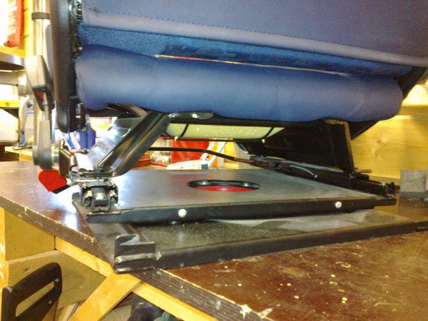

« Vastaus #9 : 12.12.2015 kello on 12:30 »
Tuleeko tuo kääntöalusta penkin alakehikon ja liukukiskojen väliin vai kiskojen ja penkin väliin? Onko sillä väliä kumpaan väliin laittaa?
Kääntöalusta tulee liukukiskojen alle. Silloin penkkiä voi siirtää eri asennoissa (se kun ottaa kääntäessä kiinni seinään, oveen, kaappiin tai pöytään. Varsinkin kuljettajan istuin on usein ahdas kääntää ohjauspyörän ja pöydän välissä.
kuvassa  penkki pöydällä kun se oli madallettavana.

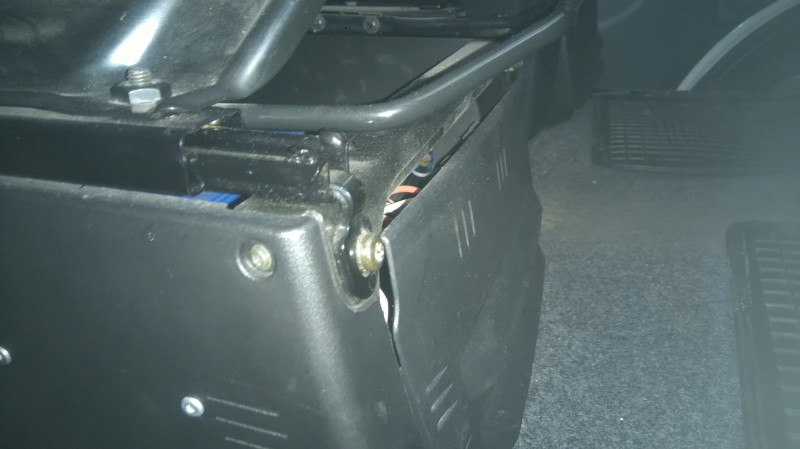

Miten tuossa tuo etuosan kiinnitys on, kun kuvien perusteella tuossa on pulttien reiät suoraan päältä? Oliko sulla penkin liukukiskot tuon päällä vai alla?
  • Viimeksi paikalla:21.01.2025 kello on 14:41
    • SFC52815
Vs: Kääntöpenkeistä
« Vastaus #13 : 3.05.2017 kello on 09:10 »
Muistelisin että liukukiskot tuli tuohon päälle. Alustassa etupään kiinnitys oli vähän viisto, joten ihan täysin ei penkki istunut tuohon, mutta ajoi asiansa. Jouduin tuohon akkukoteloon minkä päälle istuin oli kiinnitetty, poraamaan pari kiinnitysreikää tuon alustan etupuolen kiinnitykselle. Ostin sitten neljä pulttia ja mutterit, millä kiinnitykset tuli. Osa penkin omilla ruuveilla.
