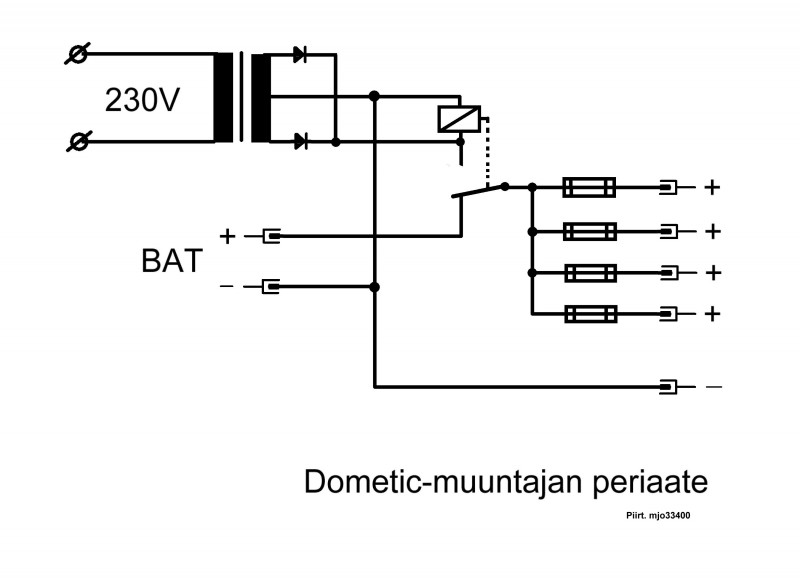

Vaatekaapissa on valkoinen dometikin muuntaja josta sähköt vaunuun tulee. Ota kuva muuntajasta siten, että suojakansi on pois. Akun kytkeminen vaunuun normaalisti on helppoa, eikä tarvitse tehdä mitää 13-napaisen virityksiä.

Nyt laitat akun sellaiseen paikkaan, missä on verkkoliitin tai mihin sen voi helposti asentaa akkulaturia varten, esim. ton saman kaapin alaosaan. Vedät akulta parijohdon muuntajan BAT- pisteisiin 2,5-4 neliöinen.
