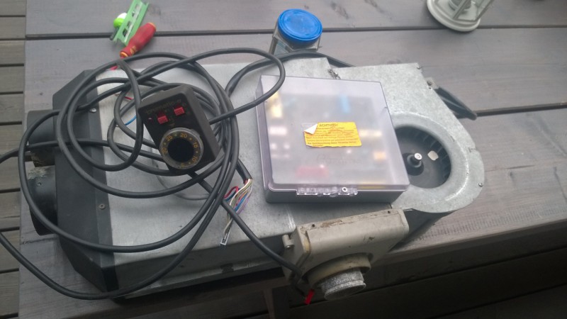

elikkä 4000e välillä toimii ja välillä
syttyy punainenvalo heti kun laittaa
lämmityksen päälle.
puhallin toimii 1ja2 asennossa
R2 puhallin1 (0,1V) 2 (0,23V)

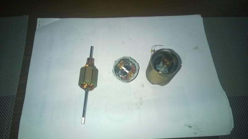

Mikä on puhaltimen jännite ( R2 yli) käynnistyshetkellä? Veikkaan, että liian suuri. Tarkista moottorin hiilet ja lamellit. Hiiliä saa Sarkakaravanista.

moottori purettu
voin irroittaa koko laitteen ja tuoda olisi hyvä
sen korjaisi semmoinen joka osaa
Vs: trumatic 4000e punainenvalo
« Vastaus #5 : 27.09.2015 kello on 16:43 »
Puhdista noi lamellien välit ja kasaa moottori, kokeile toiminta. Moottorin lamellit ei nätä pahalta ja hiilet on hyvät. Yleensä en ota korjattavaksi laitteita jonka joku toinen on purkanut osiin.

purettu ja kasattu
yritin mitata ennen kuin laitoin päälle 0V

OK, toimita se minulle niin korjaan sen. Osoitteen saat yv:nä.

Missä lämmittimen kuoret on?
  • Viimeksi paikalla:18.03.2018 kello on 14:54
« Vastaus #11 : 27.09.2015 kello on 19:50 »
autossa otan nekin mukaan
