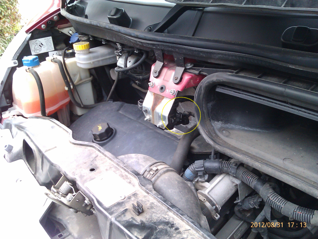

Tuo alipainehan jonka alipainepumppu tuottaa tulee venttiilille sähköisen säätimen kautta egr-venttiilille ja voisiko noiden valmistustoleransse issa olla eroja tai voiko niiden säätämään alipaineeseen vaikuttaa ohjelmallisesti.
Purnukkahan on keskellä konehuoneen yläreunaa pellipalassa johon huonosti tehdyn vesikourun vedet tippuu.
Koko egr-systeeminhän saa pois käytöstä ohjelmallisesti, hienosäädöstä en tiedä, ainakaan tarjontaa ei ole näkynyt.
Joka tapauksessa kun vahinko on tapahtunut niin rahaa palaa ja syyllinen on lähes aina läppäkotelo.
Vai onko?
Kuva venttiilistä.
http://i825.photobucket.com/albums/zz179/WAYNE2006/Fiat/IMAG0425.png
