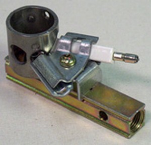

Pakettina nuo taisi olla Siilin caravanissa luokkaa 50. Ja kipinäkärki minustakin puuttuu tuossa sinun kuvassa. Suuttimen koko pitää valita oikein, se vaihtuu samalla vaivalla.

No höpö höpö, ei tuo nyt uutta poltinta tarvitse. Uusi suutin ja putken puhdistus ennen uuden suuttimen asennusta ja uusi kipinä johto, toivottavasti saa. En ymmärrä miten toi posliini on murjottu rikki...?
No minä nyt tuhlaisin 50€ noin hankalassa paikassa olevaan osaan omani avaan 15 sekuntia kun näkyvillä  ;)

Kuuluuko tuossa olla kipinäkärki, esim Sarkacaravanin kuvista ei saa selvää. Hymerin kuvissa sellaista ei näy
  • Viimeksi paikalla:10.10.2026 kello on 22:40
Vs: hymer jääkaapin irrotus
« Vastaus #19 : 14.09.2015 kello on 20:45 »
Kyllä se tuossa on ja toisella puolella liekkivahti.

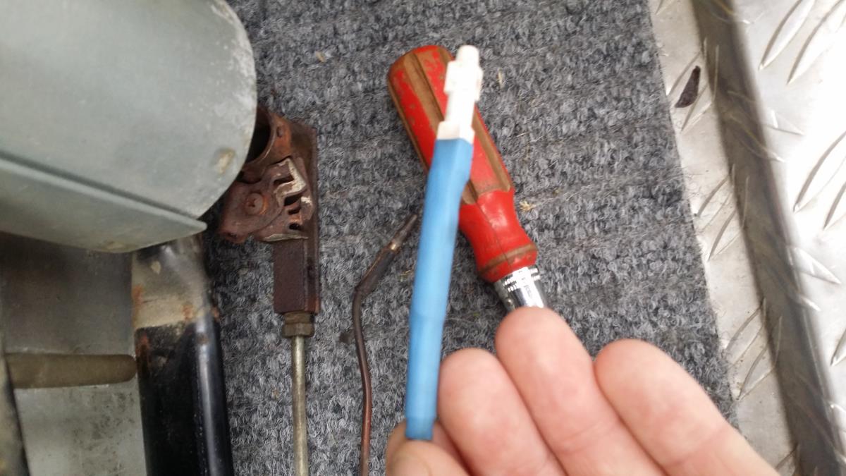

miten ootte laittanu tuon systeemin..siis onko nuitten kärkien väli suunnilleen nuin vai lähempänä toisiaan?(Kuva piiloitettu, klikkaa tätä niin näet kuvan.)
Tästä kuvasta kun katsot niin kärkeä ei näy
« Vastaus #21 : 14.09.2015 kello on 21:04 »
Ei näykkään kun on posliinin kanssa tasapintainen. ;)
« Vastaus #22 : 14.09.2015 kello on 21:09 »
Ok. En muistanut tuota ja pari olen tänä kesänä avanut
Silloin tuon putsaamalla saa toimivan kokonaisuuden, niin ja sen posliinin halkeaman kutistesukkaan

juu..kutistesukka vaan..kokeilen sitä.. Thumb...jos ei sillä tokene niin sitten vaihellaan osia..
 :o
Onko tosiaan semmoisiakin? Tuntuu oudolta.
Se suutin on muuten sellainen pieni 'peltilappu' siellä juntturin ja poltinrungon välissä. Se voi olla tukossa kun kaasussa on välillä epäpuhtauksia ja teräksisistä putkista irtoilee ajanmittaan hilsettä. Voi sen putsatakin.

:o
Kyllä niitä on. ;) http://www.mlcaravan.fi/kauppa/product_catalog.php?c=26&s=2

    lyhyt tai ei vaan nyt jysähtää tulille Thumb...kutistesukk a ja paineilmaa nii toimii hienosti..     tuossa vielä pähkäiltiin tuota liekkivahdin toimintaperiaatetta ..putkessa on vissiin jotain ainetta joka laajenee ja paineistuu ja kun jäähtyy nii katkaisee kaasuntulon??..joku vois vääntää rautalangasta  :)  nii ja tietennii kiitos asiantuntiaraatilai sille.. ;D
