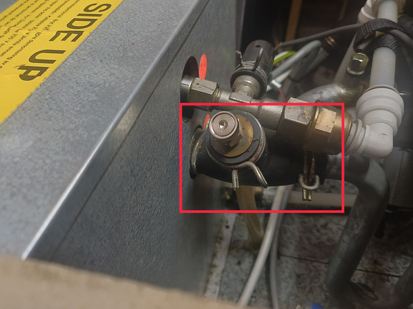

Jatketaan samasta otsikosta. Vanha kumiputki Aldessa pitäisi vaihtaa metallipuykien välistä. Tuntuu vaan kovasti tiukalta vaikka on otettu klemmari ympäriltä pois. Ihan kun ois liimattu. Onko jotain kikkaa millä kannattaisi lähtä liikkeelle?

Jatketaan samasta otsikosta. Vanha kumiputki Aldessa pitäisi vaihtaa metallipuykien välistä. Tuntuu vaan kovasti tiukalta vaikka on otettu klemmari ympäriltä pois. Ihan kun ois liimattu. Onko jotain kikkaa millä kannattaisi lähtä liikkeelle? Saippuavesi varmaaan toimisi jos olisin asentamassa mutta mitenkäs pois otettaessa? Aikalailla tiukan tuntuinen.
Kysyisin, että mitä putkea tarkoitat?

Se on sellainen t-mallinen kumiputki jossa on ilmausventtiili. En ole varma onko lähtö vai tulo Aldeen. Toisella puolella kuin kiertovesipumppu. Heti Aldesta lähtiessä siis. Siitä jatkuu sitten U-muooinen putki alspäin ja sitten takaisin ylös.
Löytihän siitä kuvakin.

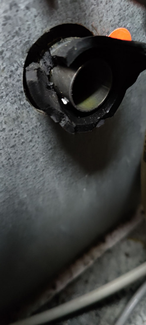

Nyt pääsin taas joneilemaan ja ruuvarilla onnistui osittain. Toinen poli. Yosin ei olisi enäää ollut käyttökunnossa jos vaikka muuten olisi ollut ehjä, eli kaulus repesi. Mutta sitten seuraavaan pngelmaan. Leikkasin seuraavaksi poikki, kun toiseen päähän en saanut samaa kikkaa toimimaan. Vaikuttaisi että tämä on Alden päästä ollut ainakin jossain vaieessa sen verran kuuma, että kumi on sulanut Alden päässä. Eli nyt on vienä pieni lipare jäljellä joka ei myöskään hievahda vaikka olen leikannutpitkittäin putken halki.
Mikä olisi suositeltava lähestyminen tämän poistamiseen?
Ja vielä kuva
Tähän yritin meisselikikkaa, enkä saanut nitkuteltua väliin. Toisaalta tilakin oli varsin ahdas.

Väärä analyysi. Ei ollutkaan sulanut. Luulin meikanneeni juureen aasti mutta olihan siellä vielä kumiputkea. Lopulta sain pyöräytettyä liikkeelle.
Nyt sitten kysymys korvaavasta osasta. Sillä epäilen että alkuperäiselle osalle on tapahtunut jotain aikojen saatossa lämmön vaikutuksesta juuri tuolla Alden päässä. Vai onko kumiputki voinut olla useammasta eri materiaalista. Sillä tosiaan muuten letku on ihan normaalin oloista pehmeähköää kumia, jota uusittukin letku on. Mutta tosiaan Alden päästä letkun on ihan kova. Se on niin kova, etten paljain käsin juurikaan saa puristettua kasaan. Jos siitä leikkaisi "sormuksen" väitäisin olevan muuta kuin kumia koska tosiaan on ihan jäykkä toisin kuin muu osa. Eli onko minun varaosa tähän sopiva? Best Caravanilta Pirkkalasta tulivat lopputulokseen, että tämä se on. Hyvinkäällä eivät vielä ole palanneet tiedusteluun parista muistutuksesta guolimatta. Kaksi kertaa ovat luvanneet selvittää ja palata asiaa. Vai onkohan jo kolme.
Ja olisikohan viisasta vaihtaa muutkin nuo tuossa lähistöllä olevat kumiputket, nyt kun on taas tthjätty Alde? Tosin on tullut harjoiteltua nyt pariin kertaan, joten tyhjääminen nyt ei ole enää niin kummoinen operaatio.

« Vastaus #22 : 23.08.2021 kello on 20:19 »
Tuommoiset kumit kovettuu vuosien mittaan.
Se on sääntö.
  • Vs: Raksaus ihmettelee Alde 3000 toimintaa
    « Vastaus #23 : 23.08.2021 kello on 20:22 »
    Jep. Ihan normaalia että vanhemmuuttaan ja lämmön vaikutuksesta kovettuu. Muutakuin uudet letkut paikoilleen ja noiden suhteen menee taas vuosia huolettomasti.
