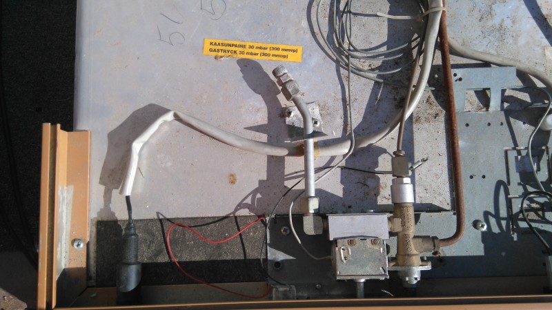

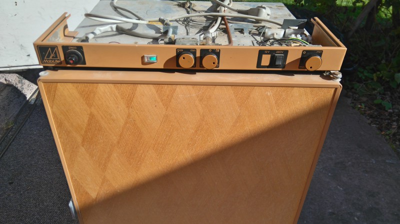

Tässäpä tämä komeus. En vaan tajua missä on jokin poltin kaasulle. Pakoputki on kyllä tuossa ja ajattelin sen nuohota teräsvaijerilla kuten eräästä toisesta ketjusta löysinkin vinkin. Nyt laitan kaapin ylösalaisin ja kokeilen sähköllä sunnuntaina. Noista putkista sen verran, että en tiennyt että niiden pitää lämmetä (blondiko??  :P  ) se siis katotaan seuraavan kerran kun testaan.
Kaappi on tarkoitus liittää ihan normaaliin päältätäytettävään pulloon.

Mykkähän tuo absorbtiokaappi on aina, se ei ole ihme. Poltin löytyy tuon sinkityn pellin alta, vasemmasta alakulmasta ekasta kuvasta katsottuna. Jos kokeilit tyyliin 15 minuuttia jäähdytystä, niin sinä aikana ei todennäköisesti vielä jäähdy oikein mitään. Laita illalla piuha kiinni ja mene aamulla katsomaan onko jotain tapahtunut.
