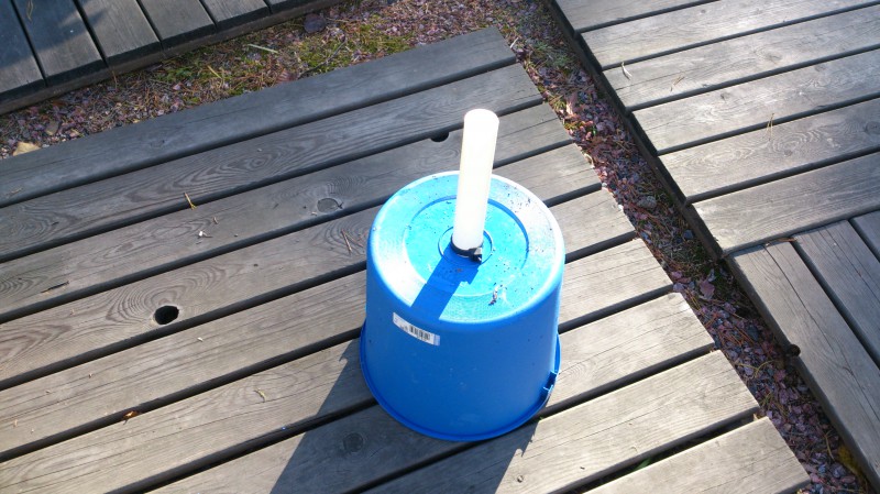

Olen tässä vähän suunnitellut kausipaikalle imeytyskuoppaa harmaille vesille (juu, on muutkin tehneet). Maapohja on kangasmetsää, josta löytyy muutaman kymmenen sentin syvyydestä hiekkamaa.
Ajatuksena olisi kaivaa riittävän syvä kuoppa, jonka pohjalle hieman soraa. Tähän päälle tavallinen ämpäri pohja ylöspäin johon tulee reikä putkelle joka johtaa maanpinnalle.
Eli jotenkin tämmöinen:

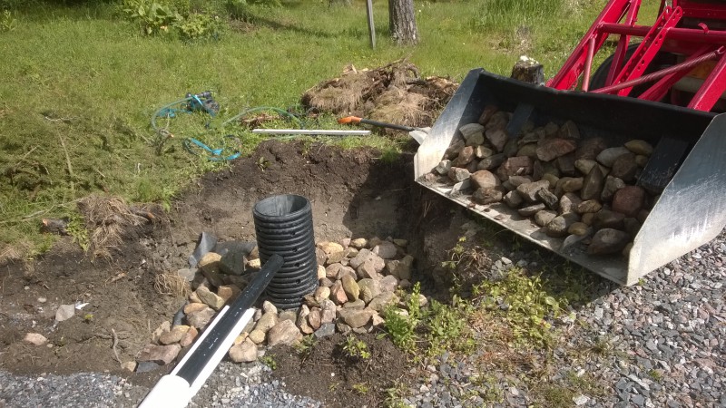

Minä kyhäsin tällaisen....
Eipä siihen mitään tarkkaa ohjetta olllut.

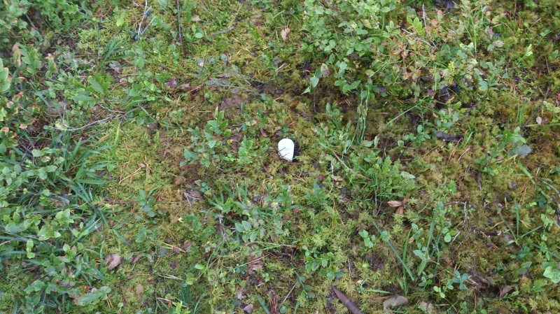

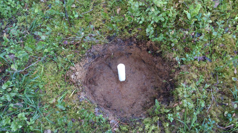

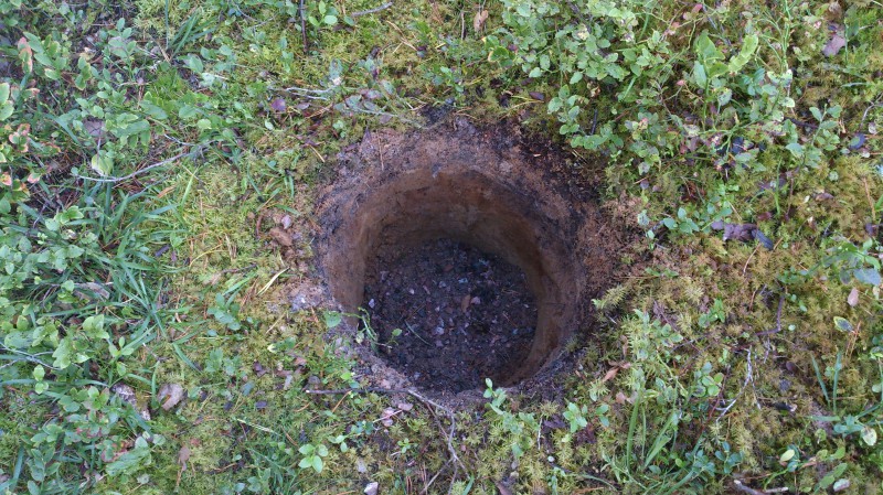

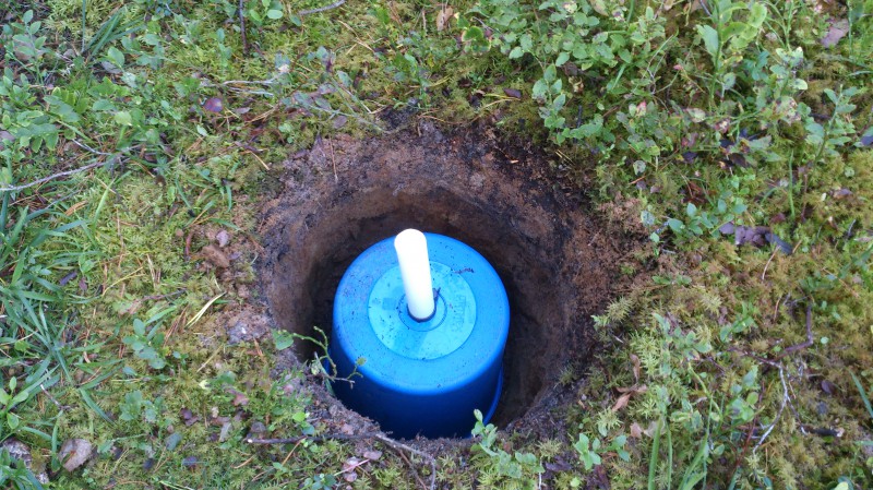

Tämmöinen siitä nyt tuli.
  • Nurmijärvi
Vs: Imeytyskuoppa vaunun harmaavesille?
« Vastaus #8 : 26.09.2015 kello on 20:15 »
Ihan hyvä mulla oli samanlainen, mutta ilman ämpäriä. :D
« Vastaus #9 : 26.09.2015 kello on 20:19 »
Tostahan tuli tosi fiksu. Thumb
