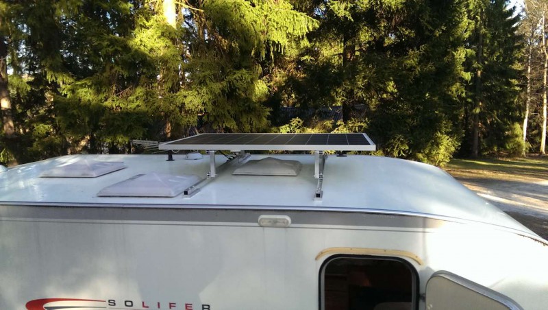

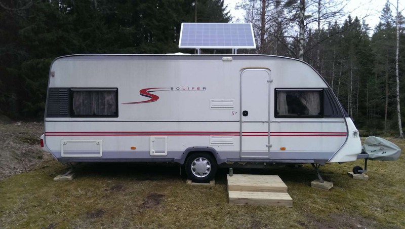

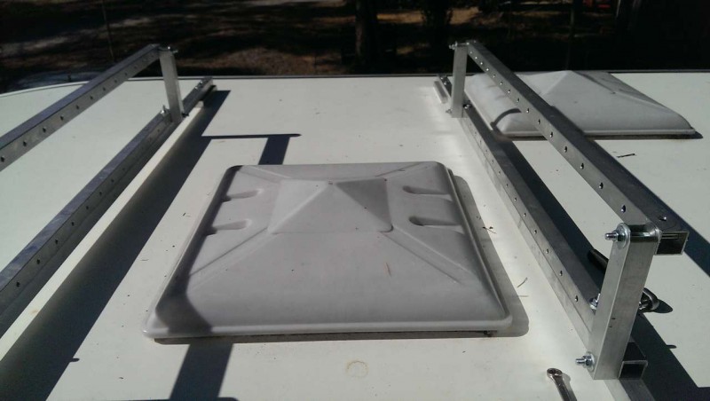

No itsellä on solikan katolla 250w paneeli, sinne mahtuis vaikka kaksi sellaista, hieman vaan tulee lisähommaa kun kattoluukut on edessä.
Itse tein telineen joka nostaa paneelin kattoluukun yläpuolelle, samalla se sitten mahdollistaa paneelin kallistamisen ja kääntämisen 4 suuntaan, hieman hankalasti tosin.
Akkuna on 180 Ah, painaa sekin 50 kiloa, kannattaa muistaa se vaunun kokonaispaino ette menis pahasti yli.
Laitappa kuvia tuosta sun paneelivirityksestä  Thumb
Juu, sehän tuolta ruukkaa loppumaan.. kantavuus  :o
Mitään ihmeellisiä kuvia siitä ei ole eikä viitti nyt käydä ottamassakaan kun se vaunu on 50 kilsan päässä mutta tossa on nyt muutama mitä tuli sillon otettua.
