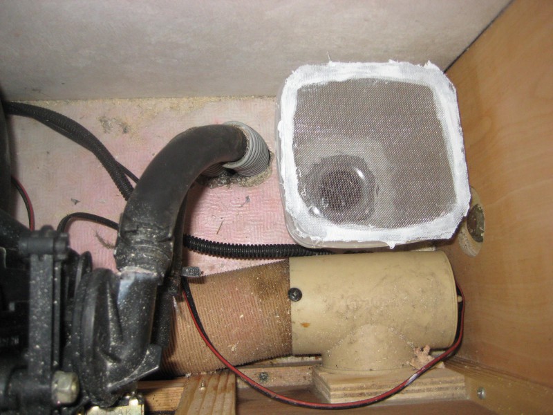

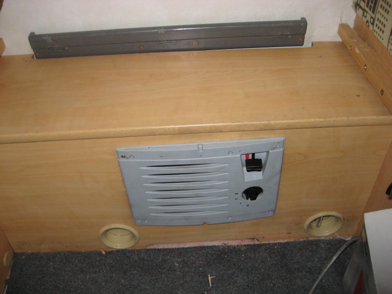

Meillä on autossa pöydän alla tuollainen lisälämmitin jossa kiertää moottorin vedet. Laitoin sen tulevaan vesiletkuun hanan koska se tuo oma ei sulkenut kiertoa kunnolla ja se ei siis toiminut puhaltimena lämpimällä säällä. Se kuitenkin otti olmansa auton kotelointien kautta ja halusin sen käyttävän ilmaa suoraan auton alta.
Porasin auton pohjaan reiän ja prototyypissä läpiviennin päälle laitoin pohjattoman pakastepurkin jonka kansi oli suurimmaksi osaksi korvattu tiheällä verkolla.
Tuo oli noin kesän pari ja kehitin sitä hiukan lisää. Korvasin rakennelman kotelolla jonka kannessa on tietokonetuuletin portaattomalla nopeudensäädöllä (se on kahden verkon välissä sekin). Hupiakusta tuohon otan sähköt niin se toimii aina haluttaessa.
