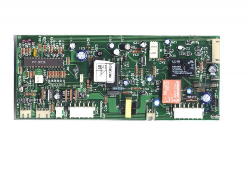

     Kaasu toimii kun laitoin hyppyjohdolla kaasun mangeettiventtiilil le virran, syttyy ja palaa mutta sytytin nakuttaa kokoajan, sinne ei mittauksen mukaan tule virtaa ohjainkortilta eli kortti vissiin viallinen,

    Voin korjata sen ohjainkortin ja varmistaa, että vika on siinä, turhaan uutta ostaa. Thumb

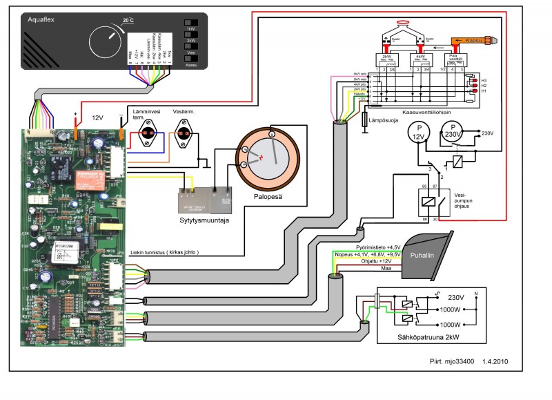

    Katsoppas tuota kuvaa.

    ihan tuon kuvan mukaan kytkin 12v siihen mihin sen pitäis tulla ohjainkortilta, lämmitin käynnistyy ja palaa ihan normaalisti- johtopäätös maalaisjärjellä oli, kortti vialinen
    Hyppyjohto tuli siis sinne kaasuventtiilin liittimeen 12v nastaan liitin paikallaan jollon maayhteydet pelaa ohjainkortin kautta

    Pistä mjo mulle sun osoite vaikka yksityisviestinä niin lähetän kortin sinulle, oma äly sen tutkimiseen ei riitä.
     Menee alkuviikkoon lähettäminen kun kortti on vaunulla
    nyt oli hyötyä uteliaisuudesta, olin tänään vaunulla korjaamassa vesivahinkoa ja mielenkiinnosta kokeilin vielä lämmitintä kortin kansi avattuna. Kopistelin lämmitin päällä niitä kahta relettä keskellä korttia ja lämmitin alkoikin toimimaan, toista relettä kun liikutti niin katko tulee lämmitykseen, tinasin sen releen jalat uudestaan kiinni ja lämmitin toimii Thumb Vian voi näköjään löytää myös vahingossa :laugh:
