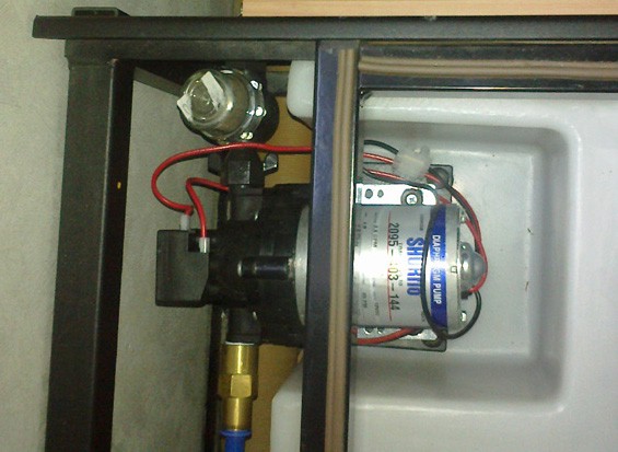

Onko tuttu ongelma ja miten ratkaistaan, kun WC:n huuhtelupaine on liian kova ja vettä menee lattialle takareunan yli?
Painepumppu on SHURflo merkkinen eikä alkuperäinen, koska opaskirja on Fiamma AQUA 8 merkkisestä pumpusta. Tuossa pumpussa ei liene paineensäätöä. Ehkä suihkukin toimisi pienemmällä paineella.
Pitäisikö rajoittaa veden tuloa kuristamalla pönttöön (Thetford C200) tulevaa vesijohtoa? Vai mitä keksitään?

Olisko säädettävissä kuitenki..

Kyllä, vaikuttaa että paine on säädettävissä. Nyt on ensin seurattava MM-kisoja, sitten testattava suihkua kunnolla (toinen vesihana hieman auki) ja viimeisenä on sitten vanhalle työläs pumpun irroitus ja säätö/testaus ja takaisin asennus.

Yleensä Shurflopumpun säätö vaikuttaa pumpun käynnistys/katkaisu paineeseen, ei veden paineeseen.

Mutta myös tuo huuhteluveden virtauksen rajoittaminen kemssaan kiinnostaa, koska paine saa olla nykyisellä tasolla (mikä lie).
Jos kemssan huuhtelusuihkupäätä voisi vaikka suunnata enemmän alaspäin, silloin kovempi paine on vain hyväksi.
Jospa tuonne näkee peilin avulla ja voi säätää kuusiokoloavaimella pumpun ollessa paikoillaan.

Varsinkin, kun tartuin toimeen tuon em. veden suihkuamiseen lattialle. Olihan se vaikeaa ja monimutkaista, mutta kaikki sujui hyvin laulellen. Reilun kahden kierroksen löysääminen säätöruuvista sai vedenpaineen putoamaan niin paljon, ettei kemssan huuhtelusuihku enää mene lattialle ja vettä tulee kuitenkin runsaasti.

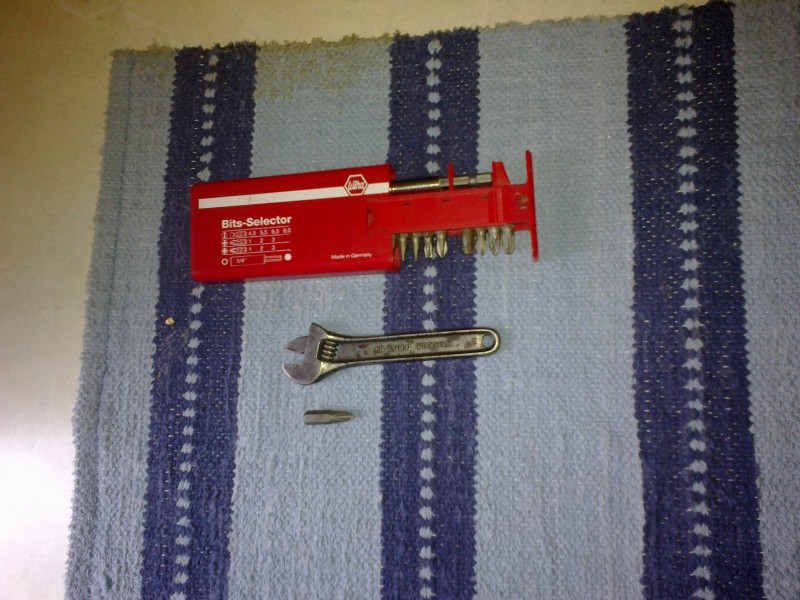

Lyhinkin ristipääruuvitaltta oli liian pitkä, mutta näillä se sujui.

Laita jakarin (enskerralla) tilalle lenkkiavain, niin ei putoa kärkipala helposti ;)
Lattialle roiskumisesta - en tarkoita niitä keltaisia tippoja  8) - osin syynä voi olla c-200 maljassa oleva huuhteluputken sisällä oleva putkista hituleina tullut kasvusto, joka sitten tukkii reikää ja suihku lentää kauemmas kun virtaaman pienentäminen kasvattaa painetta..
Painepumppua "säälisi" jos vesijärjestelmässä on paisuntastia, niin wc-huuhtelu ei turhaan päräytä pumppua päälle-pois..

Konkarihan tässä jo ollaan näissä asioissa. Sopivaa lenkkiavainta en lähtenyt ostamaan ja viimeinen tippa menee kuitenkin housuun eikä lattialle. Kyllä röörit pitäisi puhdistaa.
Tällä kertaa jakoavain ei pudonnut tuonne ahtaaseen koloon säiliön ja seinän väliin. Kuten sanoin, laulellen kaikki sujuu hyvin. Vaikka yleensä tavarat käsistäni kulkevat nykyisin jo lattian kautta.

Kärkisarjan koko taitaa olla n. 6,5 ja 6 millin lenkki ei mahdu ja 7 ei tartu.
Ironside merkillä on sarja jossa kärkisarja räikkäavaimella. En muista mistä sen olen hankkinut.

Jos haluaa jämptin lenkin tuohon kohtaan, niin se on 1/4 tuumaa, eli 6.3 mm, ei liene kovin montaa euroa pilitema-motonetti- yms. halpatavarakaupassa :)
