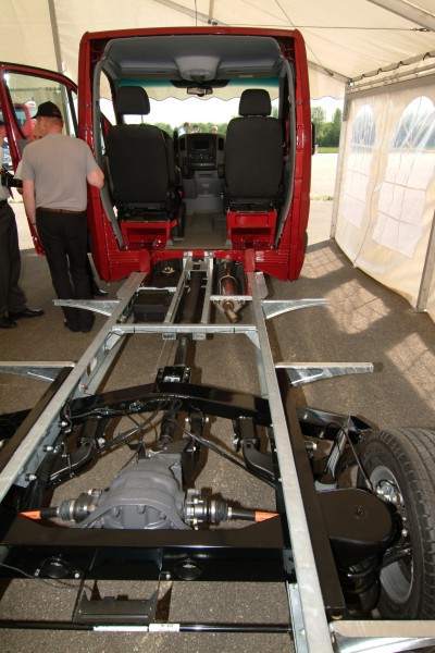

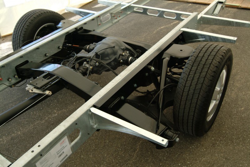

kyllä mä uskon tarinan, ei vaan taida olla matti meikäläisen tusina tuoteesta kyse. ja ei ainakaan matkailuautosta.
Kyllä vain on  matkailuautosta kyse. Runko kuvassa.
