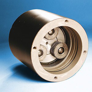

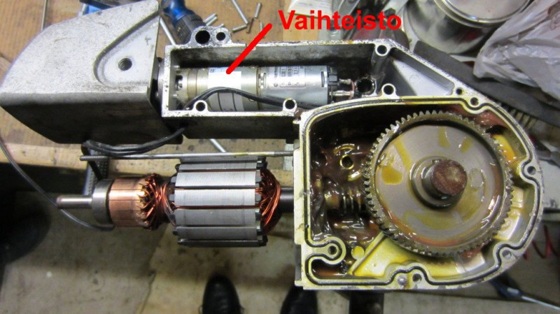

Tarkoitin varoittaa, että jos siirtomoottoriin tulee vikaa niin yksi on, että moottori irtoaa planeettavaihteisto sta tai planeettavaihteisto n viimeisen vaihteen kenttähammastus katoaa kun vaihteiston runko on muovia. Uusi moottori+vaihteisto maksaa yli 500 €. Sen takia suosittelen käsisiirtoa pyörälle. ;) Kuva ei ole kyseisestä vaihteistosta, mutta periaate on sama.
