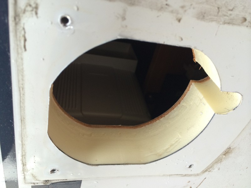

    Googlettamalla löytyi tällainen kuva erään Hymerin sähkönsyöttörasian läpiviennistä.
    Siitä voi päätellä, miten helposti vesi tuon alumiinipellin ja foamin/uretaanin/ihan-sama-minkä väliin pääsee. Puuta siellä ei ole välissä.
    Pääasiassa tuosta syystä hankin Hymerin, kun rahat ei kalliimpiin samantasoisilla rakenteilla varustettuihin riittäneet. Uudemmissa Eriba-vaunuissa on samanlainen, ja varmaan muillakin merkeillä. En tiedä, miten LMC:ssä on, kun edelläkerrotun kaltainen vahinko on voinut sattua.

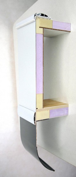

    Ihan näissä uusissa kulmissa on siirrytty puurimattomaan versioon.
    http://www.lmc-caravan.de/fi/technologie/LLT.php

    Ei ole puurimoja mulle kerrotun mukaan, kun aikanaan asiasta Larvannolla keskustelin.
    Hymer konsernihan omistaa LMC ja Detskun, joten hyvin mahdollista, että Hymerissä ei ole puurimoja.
    Ja tämä riippuu sitten aivan tyypistä ja mallivuodesta.
    Mutta kyllä suuntaus näyttää olevan jokatapauksessa, että tästä puurimoituksesta luovutaan, joita varsin yleisesti esim kulmissa käytetään.
