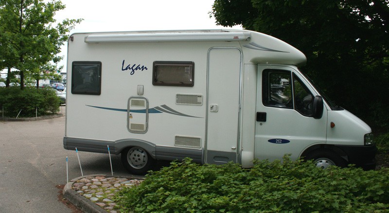

Pitkä peräylitys voi olla ongelmallinen monellakin tavalla. Varsinkin talvella. Jyrkästi kääntäessä perä voi kopsahtaa yllättäviin paikkoihin. Vauhdissa perä voi laskeutua hyvinkin alas jousituksen sallimissa rajoissa.
Eikö lyhyempi auto käy käy kuten meillä. Peti pitkittäin perällä. Auton pituus 5,65 m.

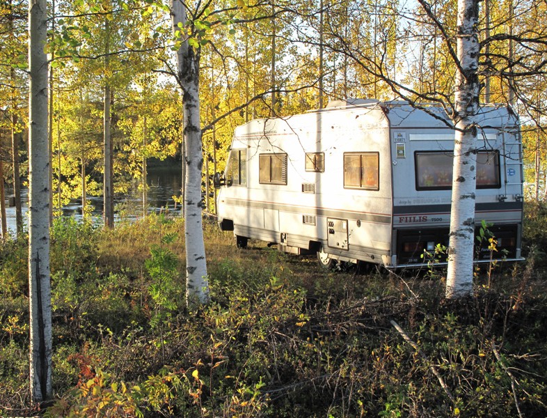

Kun on pitkä akseliväli, ei ylityskään tarvitse olla iso (6.5-7m autoissa). Kun on tiuha danan perä (iso), tulee koritehtaalla väkisin lattia ylös  ;) .. alle pääsee ihan konttaamalla ;D
Kun on tuplaten vetäviä pyöriä, niin voi hyvin nostaa veneenkin rampista m-autolla

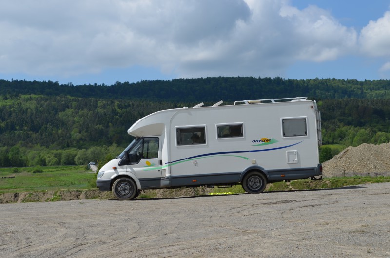

Paljonko sinulla kokonaispituus ja paljonko ylitys.
Meillä takaakselilta koukkuun aika tarkkaan 2m ja kokonaispituus 6,98.
Maavara sinulla taitaa olla samaa luokkaa, meillä lattia just tuon harmaan kylkipalan yläpuolella

Pituus jää 6.5 metriin, lattian läpi ei tule lokasuojia. Uskoisin, että aika reippaasti korkeampi perä on Rimorissa - ylitys on alle 2m (pitää mitata). Mutta kun jättökulmaa arvioi, se on kuorma-automaisen iso. Koskaan ei ole ollut pelkoa kiinni ottamisesta, edes täydessä lastissa (3.5tn).
Lautalla Pag'in saarelle edellä oli toinen paripyöräalustainen m-auto, jossa iso takatalli matalalattiaisena (chausson?), eroa on lattialinjassa ja helmakorossa..
