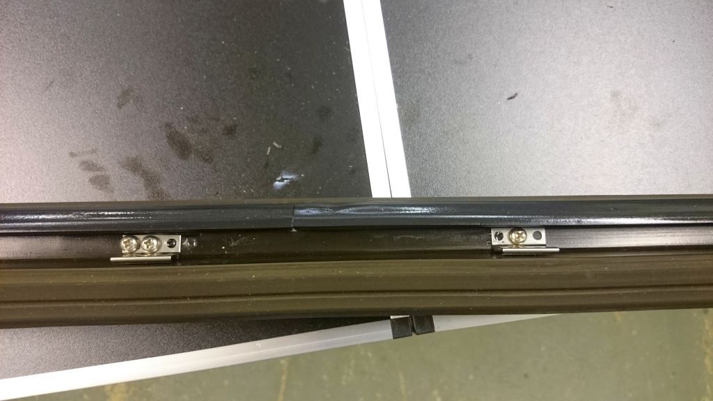

Tällaisilla kiinnikkeillä oli Polarissa.

Ahaa, tuollaiset klipsit. No onhan nuo varmasti vähän varmemmat kiinnikkeet kuin nämä:
  • Viimeksi paikalla:23.06.2020 kello on 07:08
Vs: Bonoplex 5404
« Vastaus #27 : 8.09.2015 kello on 09:16 »
Nuo sisäpuolella olevat alumiiniklaput ovat aivan samanlaisia, olikin laitettu tiuhaan. Saa tasaisesti puristettua koriin kiinni. Thumb

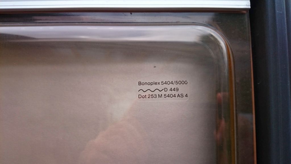

Jännä muuten, että tuo koodi näyttää olevan aivan sama, on ikkunan rakenne sitten millainen tahansa...  :)
Olen ymmärtänyt, että tarkoittaa kokoa.

Meidän Polarissa on sama koodi jokaisessa ikkunassa, samoin Pohjanmaan purkaamon kaveri tiesi heti mikä ikkuna on kyseessä mutta kysyi saman tien kokoa eli taida olla koko merkintä, se oliskin ollut liian helppoa.
