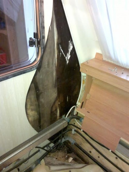

    Tarvitsisin tietoa kuinka työläs homma on ks. vaurion korjaaminen tai kuinka kallista korjauttaminen on? Vaunu on muuten ikäisekseen todella hyvässä kunnossa. Pohjavaneri on muualta kunnossa. Sisäpuolelta katoin kohdan yläpuolelta, ei ainakaan vielä ollut merkkejä vesivahingosta.

    Halvin ja helpoin korjaus.
    Ei muutakuin selvittää vuoto, ja paikata se, että ei enää valuta vettä pohjaan.
    Kuivata kohta ja ottaa märkä pois, uretaani reikään ja sitten vain uusi reilu vesivanerin pala siihen päälle ruuveilla ja sikamassalla, jos pohja on muuten kunnossa.

    Kuva näyttää pahemmalta mitä vaurio on todellisuudessa. Johtuu eilisestä märästä soratiestä.
    Vs: Takanurkan vaneri pettänyt
    « Vastaus #5 : 30.07.2015 kello on 16:54 »
    Joku on kulmaan jo laittanut näköjään uretaaniako ?
    En tiedä näyttää niin pieneltä, että kannaattako tehdä mitään.
    Selvittää vaan se, että tuonne ei enää vesi valu.
    Kuivattaa ja laittaa tervaa/bitumia kulmaan.

    Joo varmaan edellinen omistaja laittanu. Koko vaunu on purettu n.2 vuotta sitten ja kaikki paikat läpi käyty. Tuo on ainoa ongelmakohta. Mietiin jos leikkaisi pohjasta märän vanerin pois ja uutta tilalle? Olisikohan sillä ongelma täysin ratkaistu?
    « Vastaus #7 : 30.07.2015 kello on 17:13 »
    Ennen sitä pitää selvittää mistä vesi uittaa tuonne kulmaan, se voi olla tosi yksikertainen juttu, joku pelli vinossa tai kulmassa menevästä listasta, jossa keskellä menevä nauha on liian lyhyt, ja siitä vesi ui.
    Pala vain pois ja uusi tilalle.

    Mulla oli tollain reikä kanssa, kun aloin tutkia oli katolata kulmasta sauma vuotannut seinä purettava valtava kosteus vaurio . Seinä eristeet  vanerit   sekä pohja erite pohjavanerit uusittava.
    Noiden kanssa kannatta huolellisesti tarkistaa vahinkojen laajuus. Ja mistä alunperin  vesi on tullut yleensä ylhäältä alaspäin suunta. ???

    Justiin :( Ei ainakaa seinässä eikä sisältäpäin katsottuna takanurkassakaan märkyyttä tunnu, tapettienkin pitäisi reagoida heti tummumalla kosteuteen. Tiiä sitten mitä sielä seinän sisällä kytee.. :/

    Jos vaunu on Solikka niin tapetin läpi ei tieto ongelmasta tule ja kyllä se siellä seinässä on.

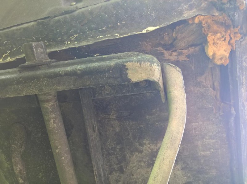

    ÄLä vielä kirvestä heitä kaivoon, voi olla että on uittanut sisältä, jolloin isompi remontti, mutta kun tuota sinun kuvaa katsoo niin se pelli siellä kuvan oikeassa reunassa näyttää liian lyhyeltä, joten on voinut uittaa sieltäkin. Nuo pellit näyttää muutenkin vähän erikoiselta. Onko se kulma osunut johonkin.
    Soliferin tapetti ei kyllä näytä pihalle mitään eikä edes kosteusmittauskaan. Vesi juoksi tässä kulmassa, kosteusmittaus ja tapetti ok. Kosteusmittaustodis tus näytti tuosta kulmasta kosteutta alle 10 %, vaikka vesi juoksi vanerin alla. Tuo soliferin tapetti on niin tukevan tekoista ja hyvällä liimalla laitettu vaneriin, että kosteus ei siitä läpi tule. Vanerin päällimmäinen pinta on edelleen tapetissa kiinni. Lattiavanerin kulma oli ehjä, eikä lattiavanerin kulmassa ollut mitään ongelmaa, vähän pinta kosteutta.

    Joo vaunu on vanha Knaus. Itse en ole vaunua kolhinut, vaunu on ollut minulla 4kuukautta. Edellisen omistajan kanssa juttelin taannoin, kertoi että oli tehnyt vaunuun täyden remontin ja vaihtanut tapetit joiden PITÄISI reagoida kosteuteen. Voin huomenna päivänvalossa napata pellistä kuvan. Kukahan tommosia korihommia korjaa? Itse asun etelä-Pohjanmaalla, eikä tuu mitää paikkaa mieleen jossa voisi vaunua käydä näyttämässä. Toisessakin nurkassa on pientä kulumaa, mutta ei lähellekään yhtä paha.
