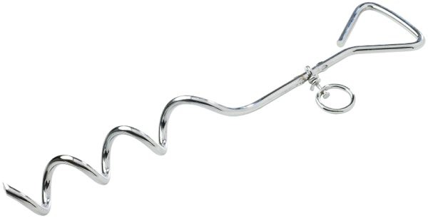

« Vastaus #1 : 28.07.2015 kello on 18:12 »
Pehmeään maahan biltemasta koiran talutushihnan maa-ankkuri
http://www.biltema.fi/fi/Vapaa-aika/Kotielaintarvikkeet/Koira/Talutushihnan-maa-ankkuri-2000022527/
ja kovaan maahan 30 cm pitkä 8-10 mm paksu harjateräs, joka on taitettu L- muotoon.
Ja niihin liinat kiinni, pysyy.

« Vastaus #5 : 29.07.2015 kello on 09:24 »
Nämä oli hyvät vinkit, kiitos. Pitää käydä itsekin tuollainen pari noukkimassa, sen verran tuntui tuuli tuota markiisia riepottelevn jotta jotain kiinnitystä tuo varmaan etunurkkiinsa tarttee 8)

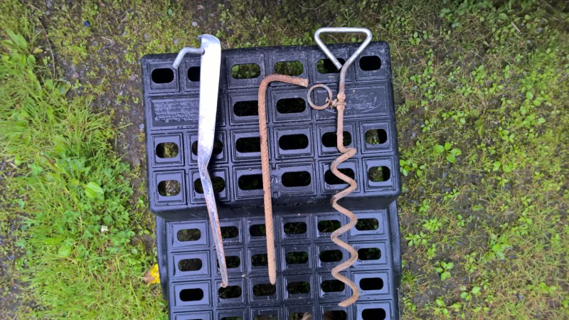

« Vastaus #10 : 29.07.2015 kello on 16:11 »
Kaupallisilla kiiloilla harvoin mitään tekee. Ne särkyy vasaran tai kirveen hamaran alla.
Häätyy teettää tuollaiset harjateräkset. Rosterista tulisi hyvät, vaan kuinkas sen hitsaamisen kanssa?
Minulla on väännetty harjateräksestä L-kirjaimen muotoon. Ei tarvitse hitsata. Lujasti ovat maassa kiinni.
Tuolla pellisellä kiilalla ei tehnyt yhtään mitään

« Vastaus #11 : 29.07.2015 kello on 16:20 »
Ok. Itse ajattelin, että T-mallinen olisi parempi, mutta kai tuokin ottaa iskuja vastaan.
Vs: Teltan/katoksen kiinnitys & kiilat
« Vastaus #12 : 29.07.2015 kello on 16:41 »
Todennäköisesti T-mallinen on parempi,  4 kesää on mennyt tuolla L versiolla, eikä se ole tuosta taipunut mihinkään, toisin kun tuo pellinen joka on tukeva sekin, mutta ei kestä kovaan maahan iskemistä. Tuo harjateräksen kyllä voi iskeä mihin vain, mutta tiivistä maasta niitä on jo vaikea saada  pois.
