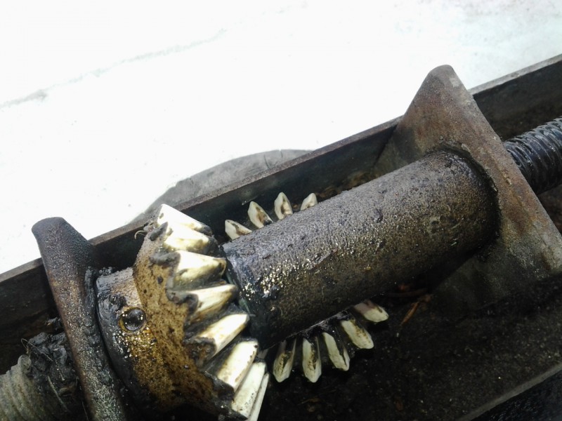

Eli eilen iltana kattoluukkun veivi pyöri tyhjää ja luukku jäi auki.Tänään pitäisi liikkeelle päästä eikä luukku tule alas edes käsin auttaen,mistä pitäisi aloittaa,jotta luukun saisi kiinni ja korjaamolle?

  Empä tiiä millainen luukku on kysessä? Tuossa meidän purkaisin ristipää meisselillä verkon pois, ja käyttäisin väkivaltaa luukun sulkemiseen. Uusitaanhan ne muutenkin, tuskin niihin varaosia heti saa, ja tiivistysmassat on kuitenkin syytä vaihtaa silloin tällöin.

Sisäkehys lähtee ilmesesti vetämällä irti, jonka jälkeen pääsee tutkimaan lisää?

Onko veivin boorit ehjät ? Eli jos on veivi ruuvilla kiinni, niin ruuvi auki ja tsekkaat ensins ne boorit. kaverilta meni veivin boorit ja meinas koko luukun remppaa sen takia.
Mulla on sellanen luukku hymerissä , joka nousee myös käsivoimin ylöspäin. Havaitsin tuon kun tiivistin saumoja. Eli jos nousee käsin, pa välliin kirjaa yms. että pysyy auki, sitten katsot sen koneiston jos se on avonainen siinä veivin yläpuolella. Siellä voi olla jotain rattahien välissä ja siksi ei me kiinni. Mulla on ne rattaat jotain seosta (nylon?), uudemmista en tiedä.
Alempi ratas on siis se mikä tuloo katon läpi akselilla.
