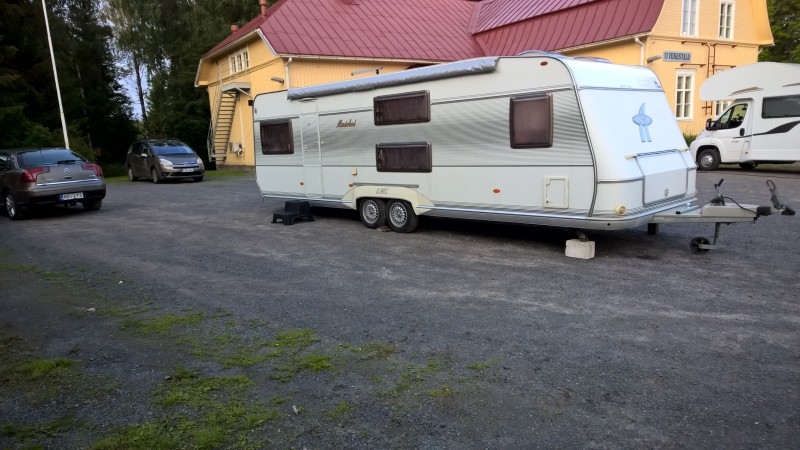

Näin kävi minulle.
Klo 22 tuli hääpaikalle kyläseuran väkeä ja kertoivat hääparille, että asuntovaunujen etäisyys on oltava 8 metriä talojen seinästä ja löivät op pohjolan vakuutus paperin käteen.
No minähän rupesin paperia tarkasti lukemaan ja niin siinä sanottiin 8 metriä etäisyys rakennuksesta.

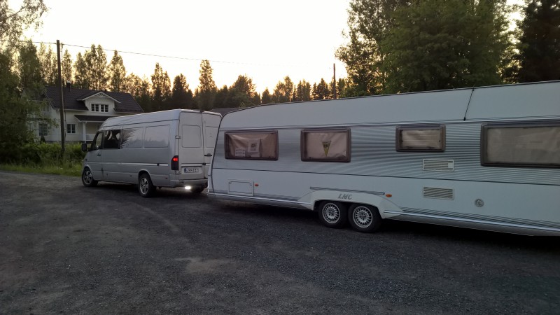

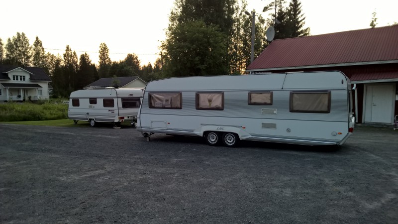

Niinpä kyläseuran miehet siirtivät molemmat minun vaununi yli 8 metrin päähän rakennuksista ja pitkässä  lmc lapset nukkuivat vaunussa.
Sitten kyläseuran miehet laittoivat vaunut  alle metrin päähän toisistaan. Sanoi että ei se oikein sovi. Niin siirsivät vanhemman lmc rinnettä alas.
Kysyin vain miten voin säilyttää molempia vaunuja tallissa ? Nehän ovat rakennuksessa!!
Rakennusten seinissä ei lukenut mitään 8 metrin etäisyyksistä.
Ja huom asuntoauto takana on alle 4 metrin päässä rakennuksesta, tämä siirtäminen koski vain vaunuja.
