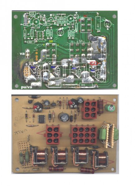

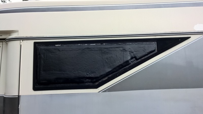

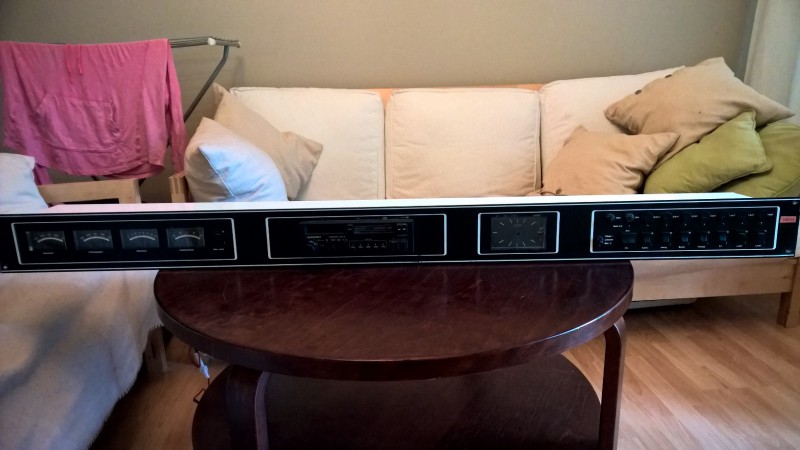

Onko kellään tieto romutetusta tai romusta Hobby 600 asuntoautosta.
Pitäisi tuohon kunnostusprojektiin löytää varaosia,1 kpl piirikortteja ja 1 kpl ikkunoita.

Miksi et korjauta vanhaa piirikorttia?

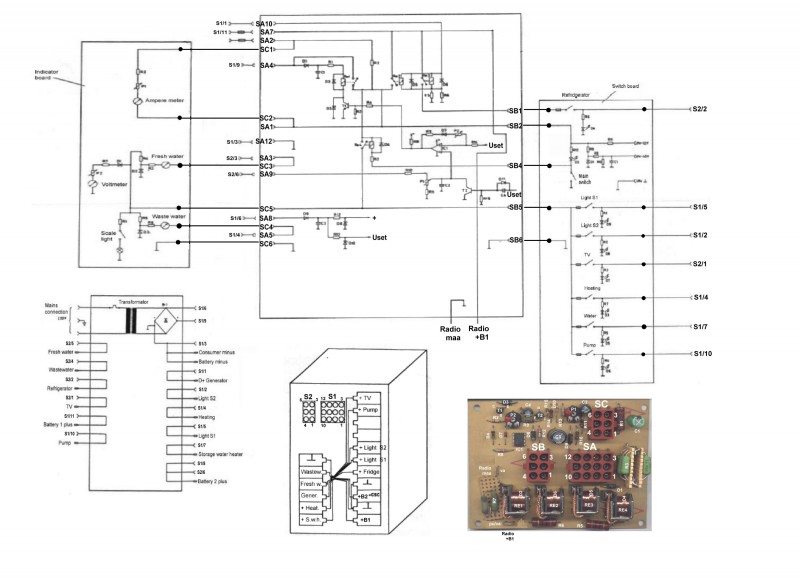

Tuollasta tutkailin aikanaan kun hobbylla kuljettiin. Kytkennät on aika yksinkertaset ja kytkentäkaavio löytyy alkuperäisestä käyttöohjeesta. Www.hobby600.de sivustolla on hyvin tietoja ja dokumenttia. Ja sieltä löydät osiakin kun kyselet rohkeasti englanniksi.
Mulla on jossakin skannattuna se alkuperäinen ohjekirja ja voin sen låhettääkin jos tarvitset.

Mikäköhän on vian laatu kun sitä ei ole kerrottu vai eikö vikaa olekkaan vaan halutaan lisäkortti varalle?

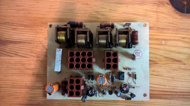

Anteeksi epätarkkuuteni, kortissa on vikaa siksi kyselin.
Osia toki saa, paitsi sitä yhtä relettä ei kovinkaan helposti.
hobby600.de sivustoilla olen ollutkin rekkautuneena jo vuoden ja kyselinkin sieltä apuja.
Kaaviot on kyllä ja osa varaosistakin saan 10 päivän päästä, paitsi sitä relettä.
Ikkuna onkin vaikeempi juttu, niitä tulee harvoin ja Saksassa niistä tapellaan ja huudetaan kilpaa ebayssä....kerran oli kyseinen ikkuna tarjon ja hetkessä hujahti huutokilpailu yli 500 euron  :o
Eli vähän huvikseni ja varuiksi täällä kyselen, oishan tuollainen käyttöpaneli varastossa mukavakin asia.

Kyllä piirikortin releitä on saataville.

Eiköhän ensteks kannattais selvittää jännitteet. Avoimia releitä ja 12V järjestelmä, joten veikkaan 12V ohjaus- ja kytkentäjännitteitä . Sit kärkimäärä? Luultavasti enintään vaihtoreleitä, mut onko rinnakkaisilla kärjillä? Enää ei tars ku virrankeston. Vanhat tuskin kestää ainakaan yli 30A,  joten sit eiku kataloogista kattomaan mekaanisesti sopivaa. Valikoimaa pitäis kyl riittää. Tuskin noissa on mitn viive- tai hidastustoimintoja kuiteskaan. Huonolla tuurilla pinnijärjestys voi olla eri vaiks muuten menis samoihin reikiin, tuskin kuitenkaan.
Eikös niitä kytkäreistä löydy mitn osalistaa tai kommenttia releistä? Jos akuutti tarve, kolvaa tilalle johtojen päihin normi mustakoppainen  autorele.

Releiden alta löytyy diodeja, tarkista niiden kunto.

Tässä vielä kytkentäkuva.
Releet saa tuolta > http://www.partco.biz/verkkokauppa/product_info.php?cPath=2065_1052_1738&products_id=13453

Jees, nyt alko homma onnistumaan.
Kiitos avusta, rele tilattu.
Vanha rele toimi kyllä, mutta kärjet sen verran kuluneet että piti kauheeta meteliä.
Pääasiallinen vika on noissa lataus päälle ja lataus pois säätönippeleissä, ne oli haperos ja tarvii vaihtoa.
Ne onnistuinkin tilaamaan Tampereelta, eli homma jopa voi onnistuakkin.
Sitten jos on kortissa isompaa vikaa, niin pitää löytää joku innokas alan harrastaja joka rakentaa uuden.
