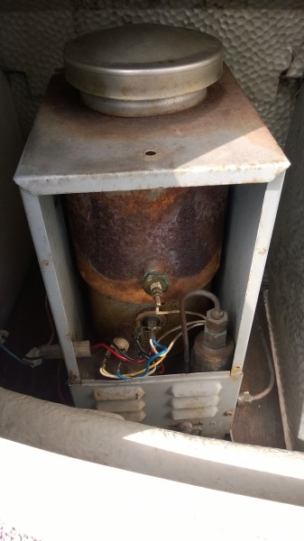

Kaasulla ei pelaa mutta sähköllä toimii oikein. Akun jännite 12,3 (vähän alhainen) mittasin niin vesitermostaatti- pyrostaatti 11,8v , pyrostaatti-kaasuventtiili 0v samoin hehku, kun oikosuljimme pyrostaatin kaasuventtiili veti ja kaasua alkoi tuleen ja hehkulle tuli 2,0v. Onko pyrostaatti rikki ja miten lie ajastinrele. Akku laitettu nyt lataukseen. Tosin kävi mielessä tuo pumppu että ottaako niin paljon virtaa että jännite laskee sen takia. Olisiko jollain joutilasta pyrostaattia/mistä näitä saa edullisesti?

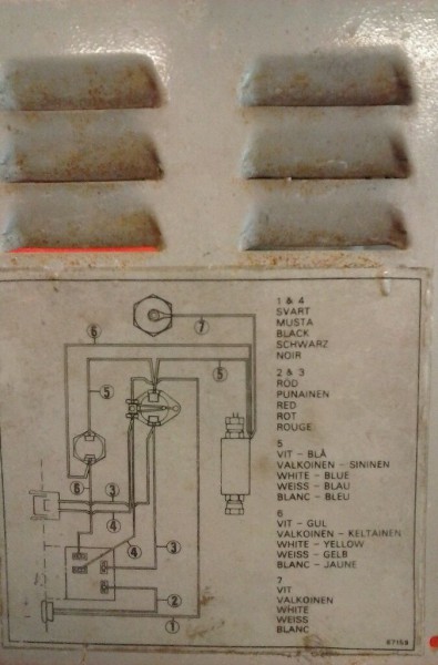

Nyt ollut latauksessa ja kokeiltu latauksen aikana ja kiertovesipumppu irtikytkettynä, että varmasti saisi riittävän jännitteen. Kerran saatiin pannu tulille kun oikosulettiin pyrostaatti, uudelleen ei sitten syttynytkään  >:(. Vaikuttaisi että jopa tämä kaasumagneettiventt iilikin olisi sökö.  Ohmeja kun mitattiin niin kaasuventtiilin toinen lukema joka pitäisi olla 230 Ohm oli ihan mykkä. Toisesta saatiin se 5 mikä pitääkin. Muut Ohmi-määrät näytti kytkärin mukaisia.

Kaikki liitokset, vesitermostaatti, pyrostaatti ja kaasuventtiilin on puhdistettu? Oletko mitannut ton kuvan mukaan?

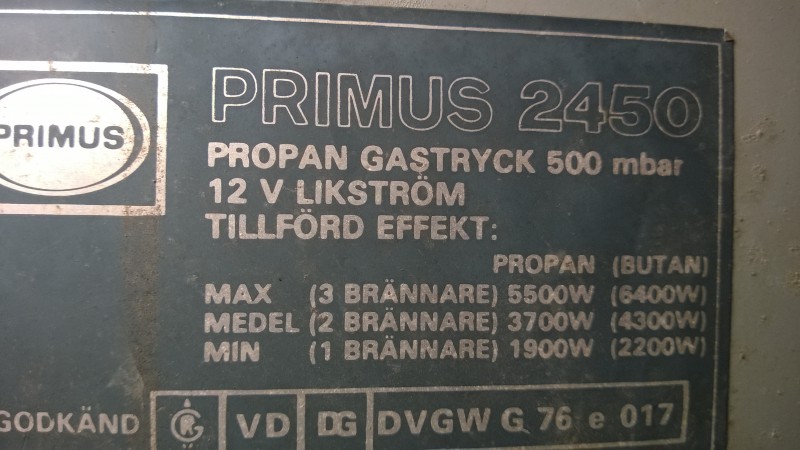

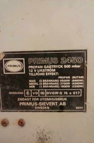

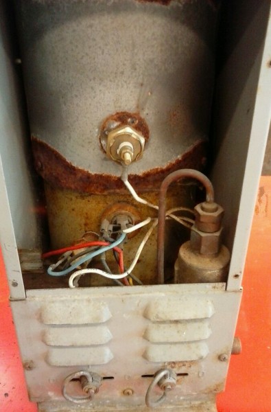

Aivan. Eli tämän kaverin pannu pitäisi passata minulle? Erona siis käyttöpaneeli. 2 liekin kuvaa etc mutta mekaaninen hänellä. Itsellä vain 1 liekki, sähkö, kiertovesipumppu ja hanan kuvat mutta mös mekaaninen kierrettävällä termostaatilla.
Pyysin vielä mallikilvestä ja sisuksista kuvaa..
Ja tässä kuvat kohteesta joka tarkoitus ostaa:
Ja nykyisestä:
Eli näiden perusteella en eroja löydä, eli sama pannu kyseessä..?

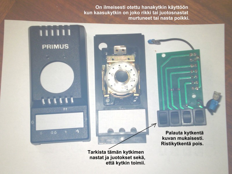

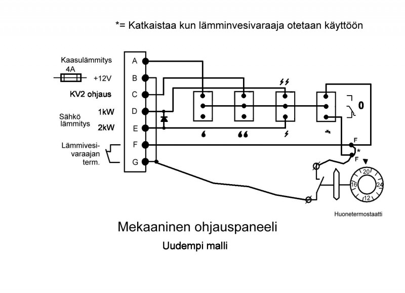

Ilmeisesti tarkoititkin ohjauspaneelia etkä pannua vastauksessa 4? Tätä ohjauspaneelia ilmeisesti tarkoitat. Alemman kuvan teksti ei liity asiaan.
Juuri näin. Vaihtelin pahimmat abikot. Nyt kyllä lähti tulille hyvin mutta ainoastaan pyrostaatti oikosulkemalla. Maanantaina tuleekin uusi pannu (käytetty toimiva) pyrostaatin hinnala niin taidan nakata sen sukkana tohon.. Tulee vielä kiertovesipumppu päälle jonka toiminnasta ei ollut varmuutta..
