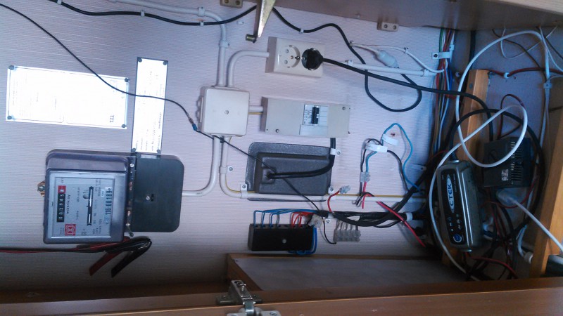

E: voisko kenties "sähkökeskuksesta" / ohjaustaulusta nähdä kuvaa. Voi olla, että vaatii jonkun (pää)kytkimen käännön..

Ainakin matkaaja fiiatissa vm.89  oli pääkatkaisin ulkooven pielessä, ei heti arvaa pääkatkaisiaksi.

Nyt vasta ehdin kuvata tuon kaapin ja tuollaiselta näyttää.
Oven vieressä tässäkin on katkaisija valoille, mutta nyt ei tapahdu mitään sitäkään napsauttamalla. Valot ei toimi johdon päässä eikä akulla (ei auton käydessä eikä sammutettuna). Johdon päässä ollessa mikro toimi ja pistokkeeseen tuli virtaa imurille, mutta muut sähkövermeet eivät silloinkaan toimineet. Kokeilematta vielä lämmitys ja jääkaappi sähköllä. Nuo kaapin sulakkeet näyttivät ehjältä, muusta en siellä sitten tiedäkään. Invertteriä ei ole (jos tuon saa kuntoon niin sellaisen olisi kyllä toiveissa). Akuista on ollut kengät irti talven ja led-mittari, joka näyttää latausta niin laskee vuorokaudessa n12.8-13V, ajossa 14V.

sulla on tiden näköisesti vika 12V:n puolella, lämmitystäkin yleensä ohjataan 12v:virroilla.
olethan tarkistanut noi sulakkeet tuolta kaapista, ne hapettuu monesti eikä saa kontaktia
Vs: Asunto-osan sähköt ei toimi, VW Transhotel -89
« Vastaus #6 : 16.07.2015 kello on 16:28 »
Joo, mustam boksin kansi auki (ruuvi keskellä) ovi pielestä pääkytky päälle, ja jotain valaisimiakin. Sitten pyörittelet paikallaa sulaketta kerraallan, vaikka hieman liuskapäästä sormella painaen, niin hapettuma hioutuu pois..
Jos valot vilahtelee (ja sormikin meinaa lämmetä  ;)) Olet löytänyt vikakohteen - kannattaa kuitenki riipiä kaikki sulakkeet pois ja virrattomana hioa/rapsuttaa pinnoista hapettumat pois (samoin sulakkeista, tai ostaa uudet) - ja ennen paikalleenlaittoa kontaktipinnat rasvata (vaikka ihan yleisvaseliinilla)..
